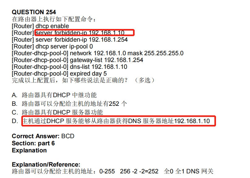

请看下面这道题,答案有没有问题

如图,题目中一开始禁用了1.10的地址,题目中说可以获取,答案是否有问题。
粉丝:105人 关注:1人
可以的,你可以实验一下就知道了
粉丝:114人 关注:1人
答案没有问题;
人家说的是获取的dns服务器地址。
