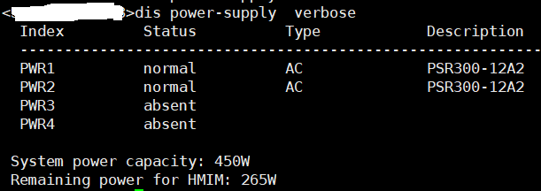

dis power-supply verbose #来查询

H3C-S6520-30QC-EI这个型号呢

 V5平台S7500E系列交换机,电源采用1+1冗余部署后,通过命令仅能查看到一块电源模块功率,比如:
    [H3C]_h //进入隐藏模式
    [H3C-hidecmd]_display power
       Device Power: 650 , Fan Power: 43 , The remains of power: 272   //Device Power: 650,表示1个电源模块的功率
    V7平台S7500E系列交换机,电源采用1+1冗余部署后,通过命令能查看到两块电源模块总功率,比如:
    <H3C> display power-supply verbose
     Power info: Device Power: 2500  //Device Power: 2500,表示2个电源模块的总功率
     Watts Fan Power: 240
     Watts Surplus power: 2020 Watts
