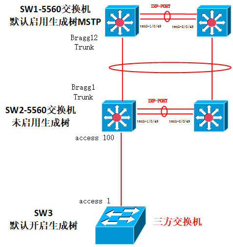

SW1默认启用MSTP协议,SW2未启用STP,SW3默认启用开启STP,

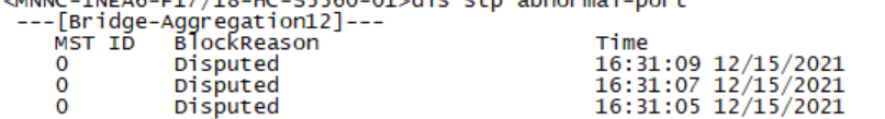

当时把SW3单线上联到SW2导致业务不通,在SW1,dis stp abnormal-port  看到如下报错,此组网不存在环路,bragg12不应该被disputed。
拓扑如下

组网不规范
要不开启sw2的stp 要么sw3也关闭stp
另外根据目前信息是发生了Dispute保护,即端口收到了指定端口发出的低优先级消息,且发送端口处于Forwarding或Learning状态,如果要看转发状态dis stp br来确认
或还有其它情况就是irf故障或聚合配置不正确或者线缆连接不正确等

irf、聚合的配置i等没问题,指定端口是处于Forwarding且收到了低优先级消息。收到低优先级消息是SW3发过来的吧,所以导致dispute网络不通吗?SW3关闭就好了吧?
zhiliao_RuX6dq 发表时间:2021-12-16
所以先搞清楚聚合口状态呀,dis stp br来确认,或者把sw1上stp pr 0
Xcheng 发表时间:2021-12-16

你好,改组网配置不规范。SW1接收到SW3发送的bpdu报文,发生了Dispute保护机制阻塞了端口。建议全网统一开启stp
SW3关闭可以正常访问
zhiliao_pCyzQq 发表时间:2021-12-16 更多>>
现在不能开启了,我现在想确定SW3关闭STP,是不是就正常可以访问了。
SW3关闭可以正常访问
