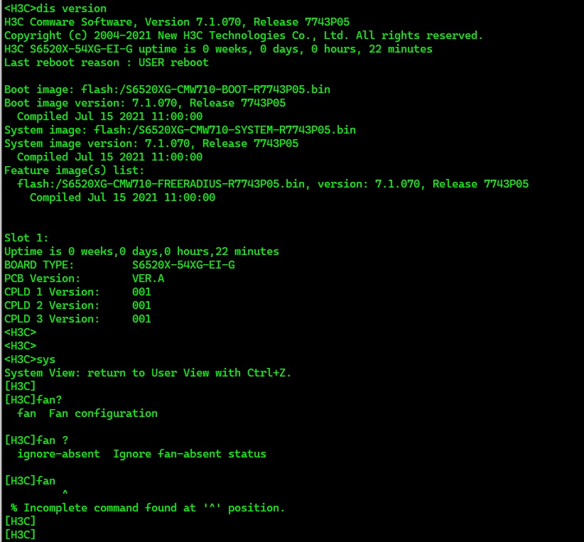

S6520X-54XG-EI-G出厂默认Port-to-power,现在需要改为power-to-port,但命令行没有改变风道方向的命令,不考虑更换风扇,请问如何调整风道方向?

此状态并不表示设备硬件故障, 我们需要做的,是将“期望风向” 调整,要求与设备散热方向一致
使用命令进行调整(命令行下执行红色部分命令):
<Sysname> system-view
[Sysname] fan prefer-direction slot 1 port-to-power

风道风向没法改变,强行改变会报错
