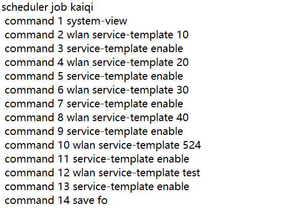

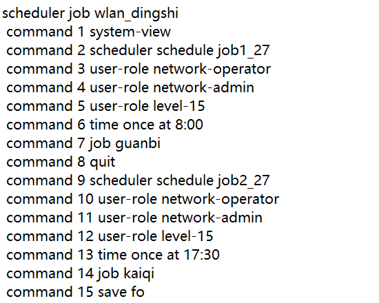

现在有个需求就是关闭服务模板,配置定时如下:
现在配置好了,需要执行什么命令开启这个这个功能,然后让AC到点实现这个功能。

但是功能没开启啊,到点了服务模板没有自己关闭。
