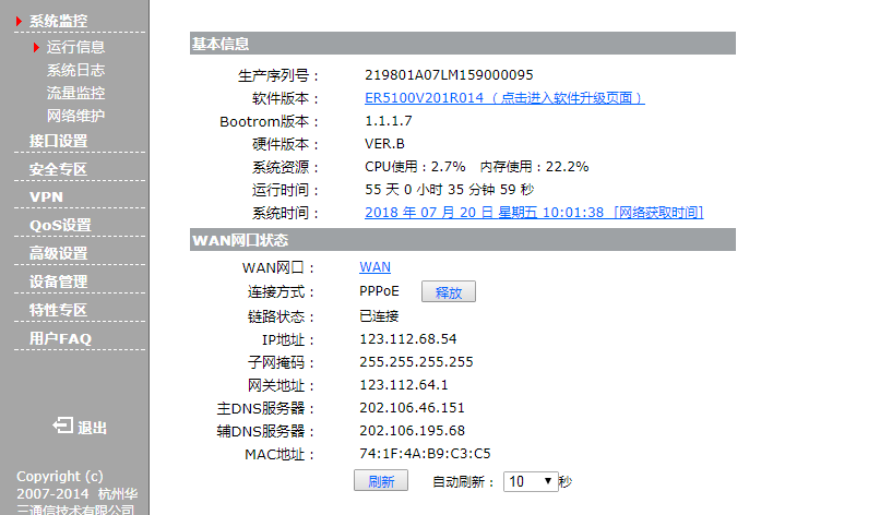

H3CER5200远程管理 里面IP是默认吗?还需要更改吗?公网IP在哪里找
寂东 九段
粉丝:226人 关注:3人
这个地方看路由器的ip地址,你远程管理的时候连的也是这个地址:

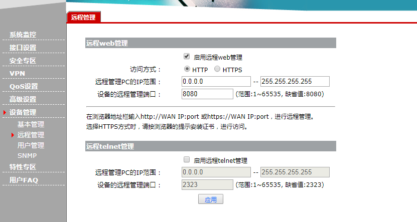

这个地方这是远程管理,启用远程管理,记下端口号:

你是宽带拨号还是静态ip,从内网登陆到web界面可以在广域网里可以看到。也可以用命令:dis ip interface brief 看到ip。
