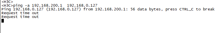

5口上联运营商汇聚设置,3个vlan,分别起子接口;
interface GigabitEthernet1/0/5.101
 ip address 192.168.0.1 255.255.255.0
 vlan-type dot1q vid 101
interface GigabitEthernet1/0/6
 port link-mode route ip address 192.168.200.1 255.255.255.0
6口起地址,带6口网关ping不通5口的业务ip
zhiliao_bBsat5 知了小白
业务构成是从局端汇聚,1点对多点,5口是运营商来的线路,一个网点一个业务vlan,,6口是下到用户侧的端口。

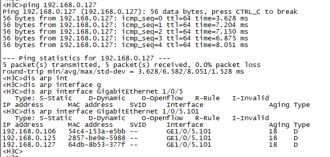

从墙上ping 5口对端的ip可以ping通,可以学习到5口来的MAC,pc到物理6口,设置192.168.200.11  ping不通192.168.0.27 ,
Xcheng 九段
粉丝:141人 关注:3人
已目前信息已知信息看,可能是防火墙安全策略或域间策略没放通导致。
因为V7系列防火墙产品默认除了MGMT安全域其它所有流量默认是拒绝的。
建议先排查下设置然后在判断看看是否是对端设备或者路由不可达等情况吧。
如果不方便透露细节还是建议拨打400热线或联系设备采购渠道方面H3C认证代理商方面沟通下。
你6口地址运营商侧有路由吗
