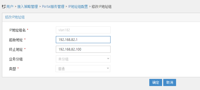

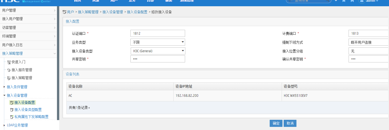

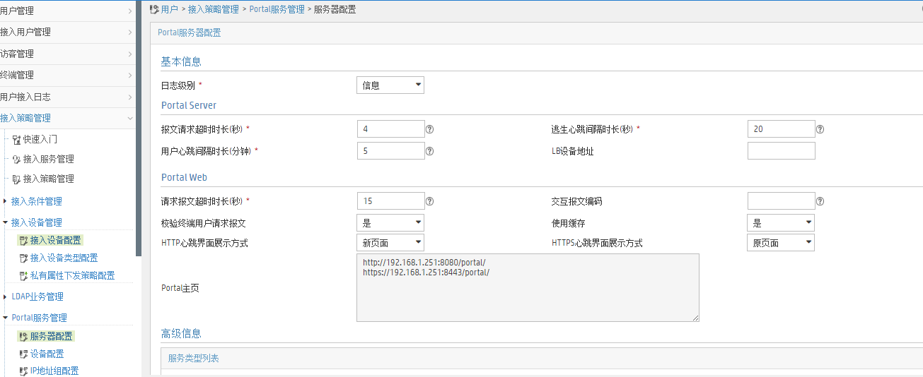

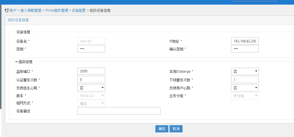

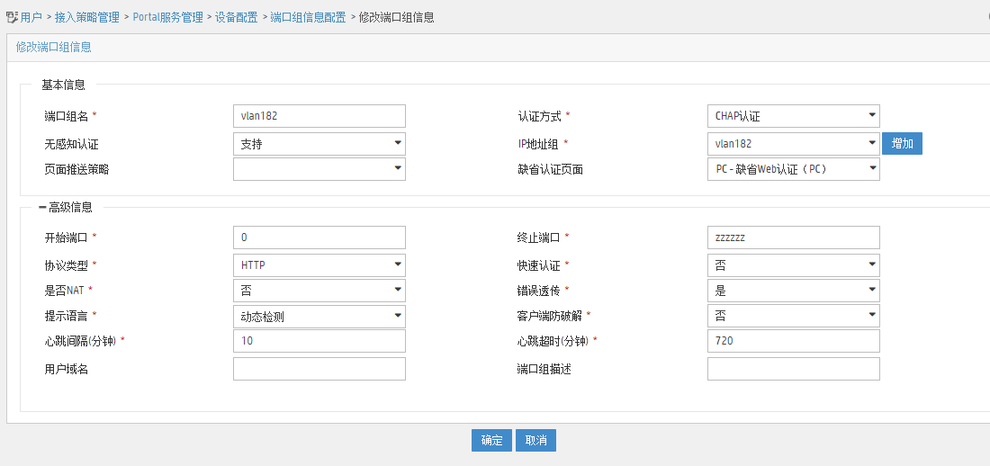

WX5510E升级为V7做本地转发加集中认证,现在可以弹出认证页面,但显示向设备发送请求超时,控制器去掉portal认证可以正常上网,麻烦大侠们帮忙看看配置,另外我想一个SSID多个VLAN是不是在控制器AP中进行绑定就可以,另外如何做HTTPS重定向。

IMC配置:​

我觉得你在radius scheme里面加个nas ip就可以了;V7 AC默认支持https重定向不需要特殊配置,配置参考如下:
http://download.h3c.com.cn/download.do?id=3475738
回复古道飘零:
看你配置的 IMC上添加的接入设备是80.200这个地址啊,radius 的nas ip必须是和iMC写的接入设备IP地址要一样才可以
肉夹馍再了解一下 发表时间:2018-07-20 更多>>
加上也不行呢
古道飘零 发表时间:2018-07-20
nas ip应该写哪个地址?82.100 还是1.252
这两个加上都不行
回复古道飘零:
粉丝:29人 关注:15人
portal host-check enable
加上去看看
配置里有这个命令
古道飘零 发表时间:2018-07-20 更多>>
配置里有这个命令
