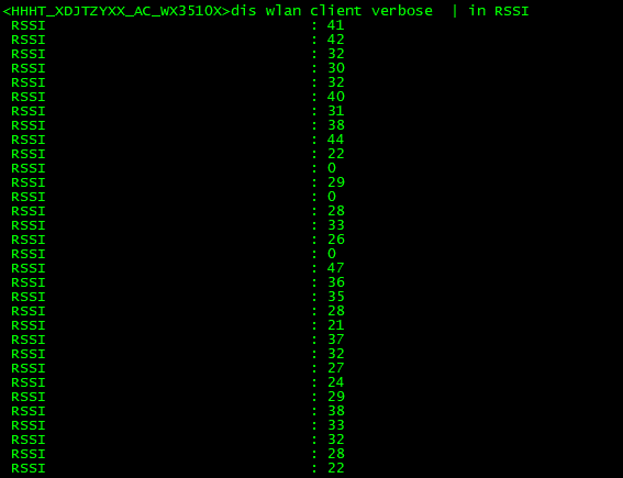

1.RSSI值为0是什么情况?

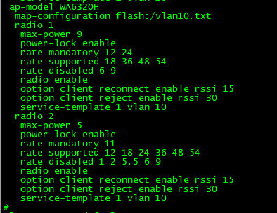

2.无线功率优化怎样确定优化多少合适?
3.请问我这样配置是否合理?

1.RSSI值为0是什么情况?
答:看看客户端在哪颗ap下,dis wlan ap name ????-????-???? verbose看看ap射频的底噪是不是0,如果是的话改一下信道。
2.无线功率优化怎样确定优化多少合适?
答:这个要看现场环境。不过个人认为你图上的那个max power有些偏低了,室内一般15+没啥问题,2.4G可以调得比5G略低一些。
3.请问我这样配置是否合理?
同上,个人认为功率有些偏低。
