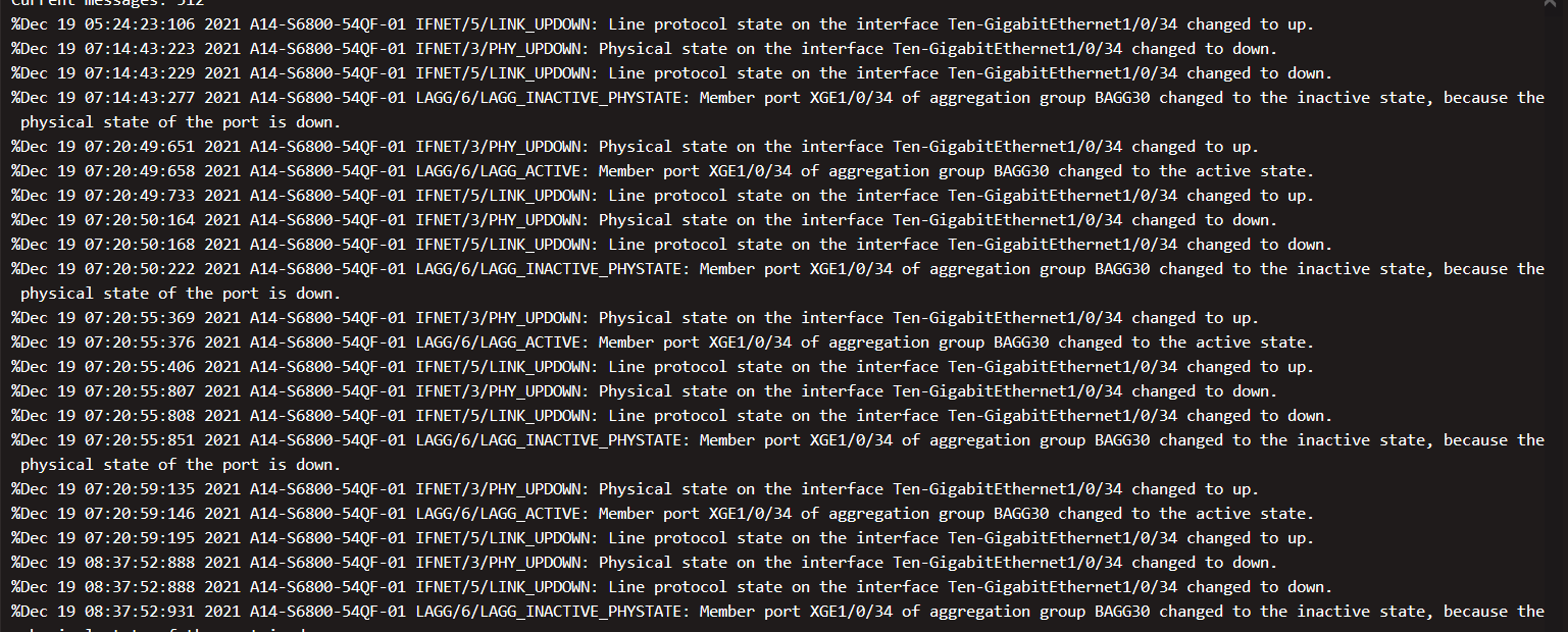

这个端口信息是不是又异常报文,怎么排查 一直频繁up/down
这个端口是不是有异常报文?请教一下怎么排查

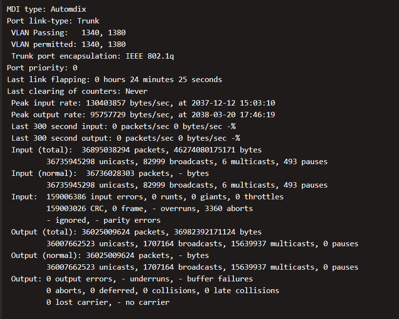

这个crc错包计数也太多了,多次dis看看是不是还在增长中,如果还在增长,那大概率光模块或者连接线有问题,替换测试看看
粉丝:114人 关注:1人
接口上大量存在错误包 ,建议更换线路
大概率收发光问题
粉丝:105人 关注:1人
存在大量crc和错报,物理线路有问题
