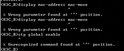

% Wrong parameter found at '^' position. 显示这个错误
zhiliao_MKI3oU 发表时间:2021-12-20 更多>>
大佬 ,这个如何处理呢

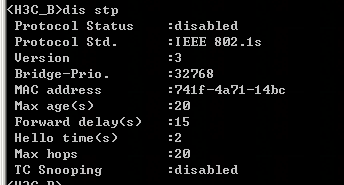

没有开stp,display mac-address mac-move看看
vlan划分50一次 发表时间:2021-12-20
zhiliao_MKI3oU 知了小白
stp状态
粉丝:42人 关注:6人
