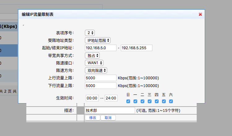

ER3260G2 如何对网段的每个IP进行限速

zhiliao_Kv0Gw 知了小白
请问是这样吗?也就是我想实现对一个网段设置,对网段的每一个IP都能单独生效的方法
qos章节里,有一个选项,点选每IP通道只能使用预设的带宽,然后设置每个IP可用的带宽,在设置需要对那个IP段限速,就可以了
