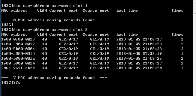

MAC地址漂移怎么解决
2021-12-20提问
  • 2关注
  • 1收藏,2475浏览
粉丝:0人 关注:43人
     请问这怎么解决
bei 九段
粉丝:29人 关注:7人
排查这俩接口是不是有环路,或者是不是没有聚合?
是啊,不是说都会stp阻塞啊
bei 发表时间:2021-12-20 更多>>
我看这两个口都是转发状态
zhiliao_DeeeBD 发表时间:2021-12-20
是啊,不是说都会stp阻塞啊
bei 发表时间:2021-12-20
