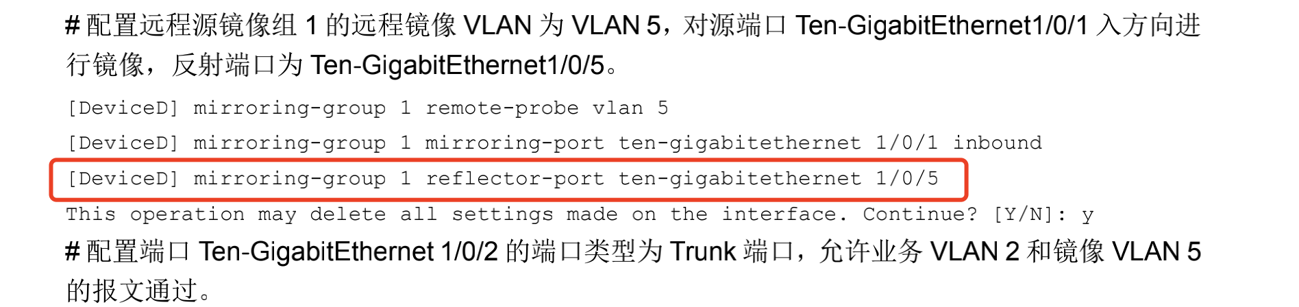

必须要配吗reflector-port 核心流量需要镜像到另外一台交换机,没有中间设备
粉丝:21人 关注:0人
这个是反射端口的配置,主要其实是为了实现多个目的口都收到镜像流量的,需要配合反射vlan使用
粉丝:2人 关注:0人
这个是反射端口,远程镜像需要找一个没有插线没有特殊配置的端口做反射端口,将镜像端口进来的流量反射到目的端口去
反射端口必须的
粉丝:14人 关注:0人
可以采用本地镜像,镜像目的口写成另一台交换机的互联端口就行了。
