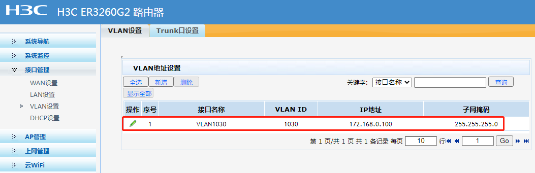

1. 设置VLAN1030,地址172.168.0.100

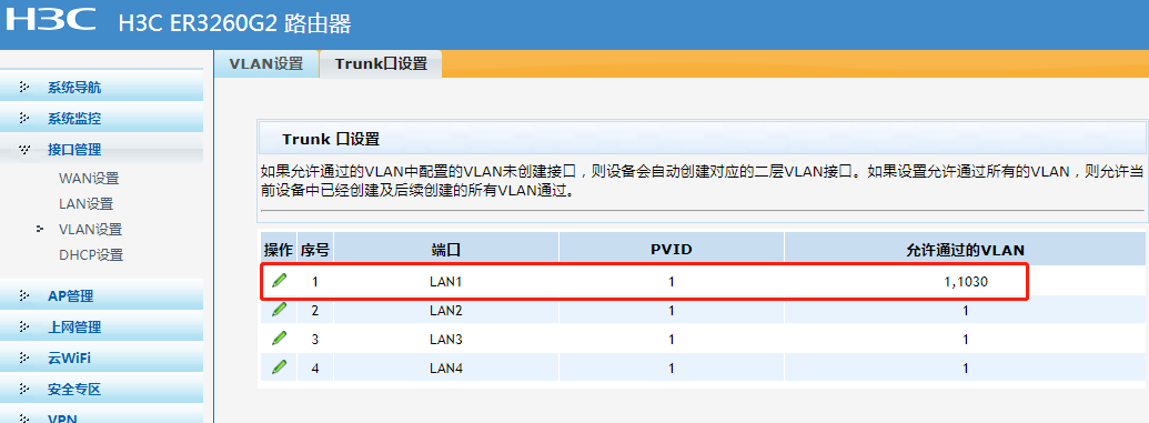

2. 设置LAN1允许通过vlan1和1030

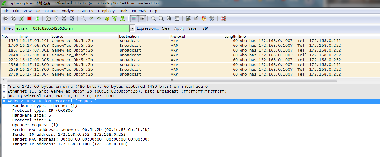

3. 接在LAN1的另一个设备无法ping通172.168.0.100
    甚至arp都没回复,请问这个问题怎么解决?

请看附件图3,已经带vlan1030了的,但arp都没回应呢
zhiliao_3OxnYX 发表时间:2021-12-20
你的这个抓包设备,支持识别带VLAN标签???????这不就是个电脑吗。
李云龙的意大利炮 发表时间:2021-12-20
LAN1接hub,hub接了一个设备和电脑,电脑抓包的

我需要vlan能通过H3C路由器访问公网呀,但现在连vlan都ping不通。 我后来在hub加多了一个设备 A=H3C ER3260G2, 设定静态vlan 1030, ip=172.168.0.100 B=网络设备1,设定静态vlan 1030,ip=172.168.0.252 C=电脑,用于抓包 D=网络设备2, 设定静态vlan 1030,ip=172.168.0.254 B ping A 不通,arp没回应 B ping D可以通的 所以我的疑问: 这个路由器是否支持vlan呢,如果支持,需要怎么配置? 还是说固件需要升级?
