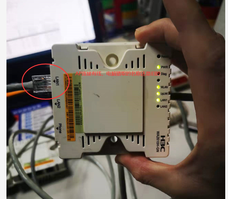

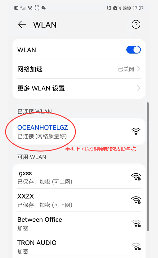

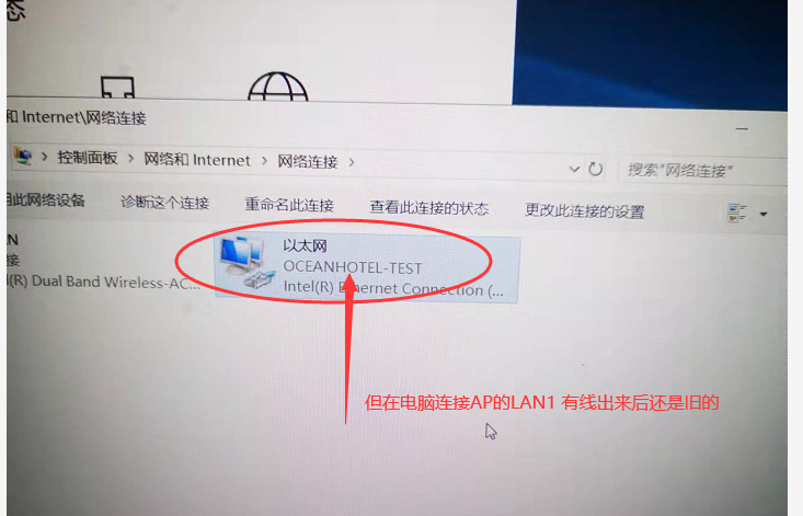

在AC web页面上修改SSID后可以正常生效,无线AP出来的SSID都是已经修改后的,但在AP上有线连出来的还是旧SSID名称,该怎样处理有线的也才是新SSID名称,谢谢

有线连接这个是windows自动生成的,需要去注册表,删除该网络后重新连接就行了。
这个名称有线下发不了电脑上,windows注册表有关

谢谢,是的,注册表里面可以删掉就行

有线练出来的啥意思
电脑上你换个网段试试,或者换台电脑试试

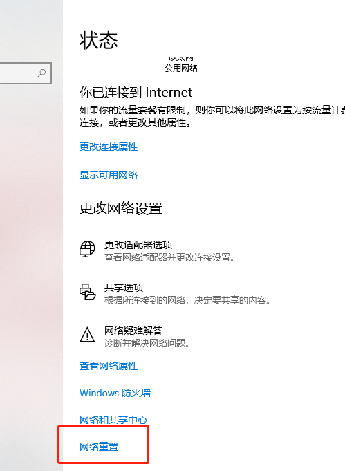

重置
谢谢 已知晓了,是注册表里面,这里也可以 ,谢谢
