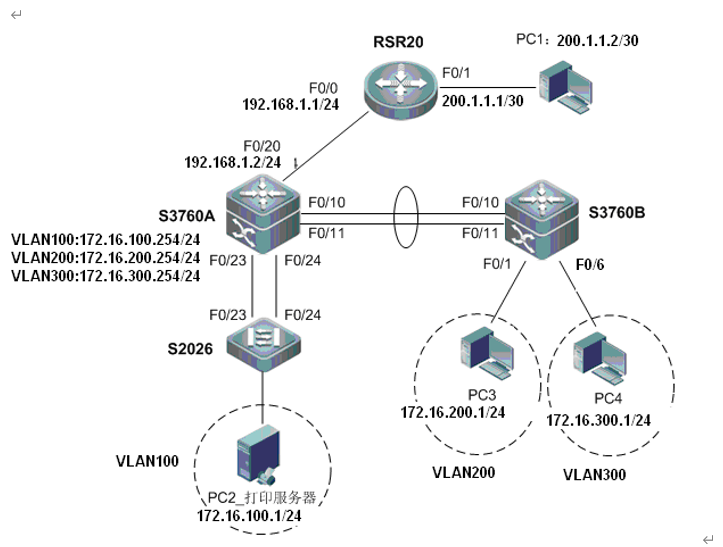

地址组网如图所示,想要全网互通,那些设备上需要配置景静态路由,如何配置
所有的3层设备都要配置静态路由不算PC端

RSR20和S3760A必须配置路由
S3760B和S2026要看组网情况,如果进作为二层接入则无需配置路由(当然如果需要跨网段远程设备需要配置)。

这个就要看现场需求和具体设备情况了。已H3C产品为例 RSR20配置缺省路由去往公网在配置静态路由下一跳到S3760A S3760A侧配置默认路由到RSR20即可。 原理成面就是如此。具体操作配置就要看设备型号和软件版本情况了。建议先确认下具体设备情况在做判断吧。如果非H3C产品 建议联系对应产品技术团队沟通下。

需要配置4条路由。在RSR20上,配三条路由,172.16.100.0 ,172.16.200.0,172.16.300.0下一跳均为192.168.1.2。 在S3760A上配置一条200.1.1.0,下一跳为192.168.1.1就ok了。
不算PC有ip地址的都算

图中那些是三层设备呢?
zhiliao_lPUYBQ 发表时间:2021-12-21
不算PC有ip地址的都算
