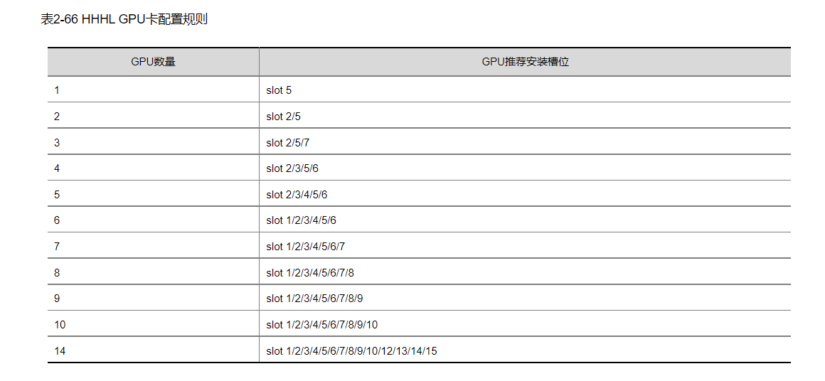

4900G5加4块T4卡,只能看到slot2和5槽位,是什么问题
2021-12-21提问
  • 1收藏,4720浏览
一台4900    G5设备,双C6236,双riser卡,slot3-HBA460,slot6-双口万兆网卡,1、2、4、5加4块T4卡,从HDM下只能看到2和5槽位的T4卡,是什么原因
粉丝:17人 关注:9人

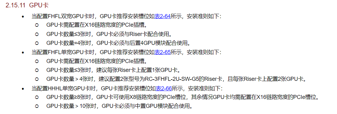

如下,GPU的安装位置及对PCIE通道有要求,需要适配的Riser才可以,并不是随便安装一个位置就能识别。具体详情可以联系经销商或者400咨询。
·     当配置FHFL双宽GPU卡时,GPU卡推荐安装槽位如表2-64所示,安装准则如下:
¡     GPU卡需配置在X16链路宽度的PCIe插槽。
¡     GPU卡数量≤3张时,GPU卡必须与Riser卡配合使用。
¡     GPU卡数量=4张时,GPU卡必须与后置4GPU模块配合使用。
·     当配置FHFL单宽GPU卡时,GPU卡推荐安装槽位如表2-65所示,安装准则如下:
¡     GPU卡数量≤3张时,建议每张Riser卡上配置1张GPU卡。
¡     GPU卡数量>4张时,建议配置2张型号为RC-3FHFL-2U-SW-G5的Riser卡,且每张Riser卡上配置2张GPU卡。
·     当配置HHHL单宽GPU卡时,GPU卡推荐安装槽位如表2-66所示,安装准则如下:
¡     GPU卡数量≥8张时,GPU卡可使用X8链路宽度的PCIe槽位,其余情况GPU卡均需配置在X16链路宽度的PCIe槽位。
¡     GPU卡数量>10张时,GPU卡必须与中置GPU模块配合使用。
更多详细信息请参考产品用户手册:https://www.h3c.com/cn/d_202111/1493574_30005_0.htm
