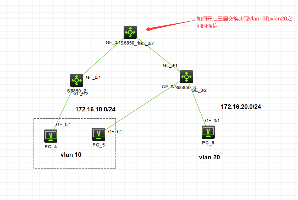

如何开启交换机的三层交换功能,来利用三层交换实现不同vlan间的通信

H3C三层交换机默认开启三层转发的。所以不存在开启或关闭三层转发功能。
如果无法正常通讯,建议下终端网关地址所有vlan信息到终端侧是否通讯正常。
您好,网关在同一设备,默认就是互通的
是的

也就是说我需要在三层交换上编辑两个vlan的IP地址作为网关
zhiliao_TOXFt3 发表时间:2021-12-21
是的

你先搞懂啥叫三层。算了简单跟你描述下吧,你这个拓扑下面两台6850是当作二层交换机对吧,你再68上写好两个vlan,然后把相应的PC划进各自的vlan,这样,同vlan的已经互通的,叫二层互通,想三层互通,就在最上面那台68上也写上相应的vlan,但是这里写好vlan还要再给vlan写上vlan接口地址,这样,几个vlan就互通了。
补充一下,你这拓扑交换机之间互联的线得配置成trunk,然后permit vlan all。
悲剧塔 发表时间:2021-12-22 更多>>
