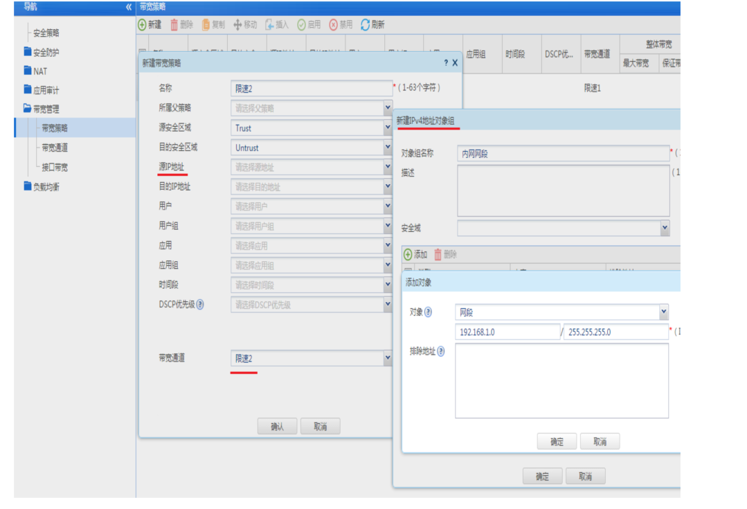

3.1  新建带宽通道
#选择“策略”>“带宽管理”> “带宽通道”点击“新建”,设置上行整体带宽最大为10兆,下行整体带宽最大为50兆
3.2  新建带宽策略
#选择“策略”>“带宽管理”>“带宽策略”点击“新建”,源安全域为Trust,目的安全域为Untrust,源IP地址为需要限速的主机地址,在带宽策略中引用带宽通道
3.3  启用带宽策略
#选择“策略“ > “带宽管理” > “带宽策略”点击“启用”

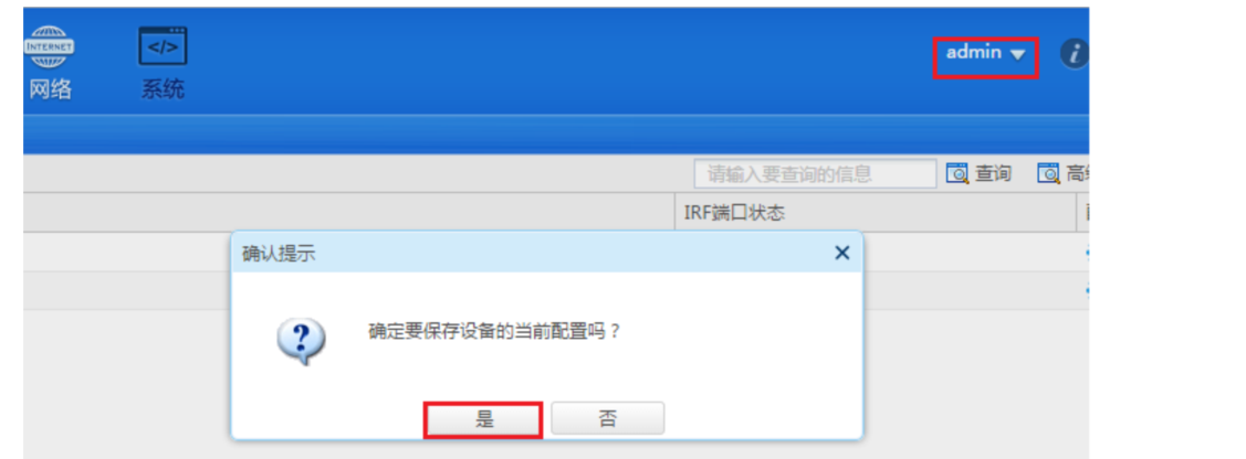

3.4  保存配置
#在设备右上角选择“保存”选项,点击“是”完成配置。
