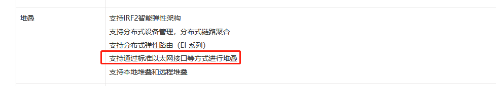

现在S3600v2已经有3台做了堆叠,用的是专门的堆叠线缆,现在想加入一台S3600v2,但是没有专门的堆叠线缆了,只有电口,和光口,还能继续做堆叠吗?

IRF物理端口
设备上可以用于IRF连接的物理端口。S3600V2系列交换机可以使用千兆以太网口或千兆SFP口作为IRF物理端口
