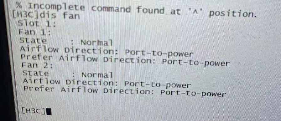

交换机正常使用,风扇的灯一直亮黄色灯,S6520交换机
2021-12-23提问
  • 1收藏,4324浏览
以下是这个交换机风扇的状态,为什么会一直亮黄色灯?

正常吧,红色才不正常。
S6520-EI系列交换机均采用了可插拔风扇模块。当风扇出现故障时,交换机上的系统状态指示灯会显示红色常亮,并且设备会对外输出告警信息。用户可按照3.4  安装/拆卸风扇模块所描述的方法进行更换。
警告
S6520-EI系列交换机上均有两个风扇模块插槽:在交换机运行过程中,如果风扇模块故障,可在设备不断电情况下更换风扇。单风扇模块故障,则必须在24小时内完成故障风扇模块的更换安装;两个风扇模块均出现故障,则必须在2分钟内完成故障风扇模块的更换安装。

得具体指导交换机型号,然后去官网相应设备的安装手册里,就有指示灯颜色对应状态介绍
粉丝:114人 关注:1人
正常
粉丝:24人 关注:3人
https://www.h3c.com/cn/d_202112/1503206_30005_0.htm#_Toc86424535
如图所示,黄色常亮状态  为正常的,黄色闪烁 为异常的。
