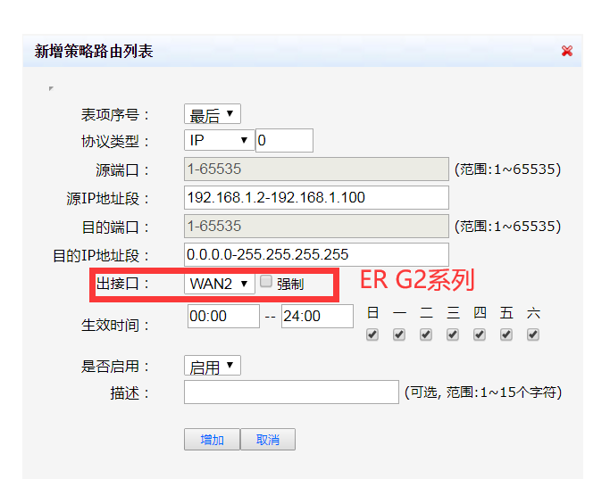

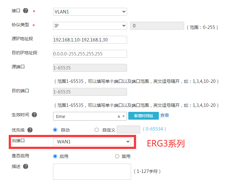

由于业务需求,每个VLAN必须要固定使用一条网络,如何设置在某条宽带断网的情况禁止切换到其它正常线路。
已通过策略路由配置,VLAN1出接口WAN1,VLAN2出接口WAN2,VLAN3出接口WAN3。
需要设置WAN1断网时VLAN1自动丢包,不要其走WAN2或WAN3接口。
原来ERG2系列可以通过策略路由出接口“强制”选项实现,现在ERG3系列的路由器策略路由出接口没有“强制”选项是什么原因?

G3和G2设备实现不太一样,目前看来,暂时没有开发或者继承这个功能
