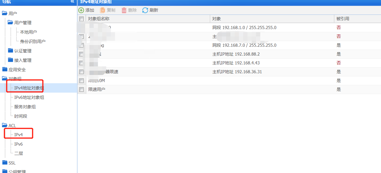

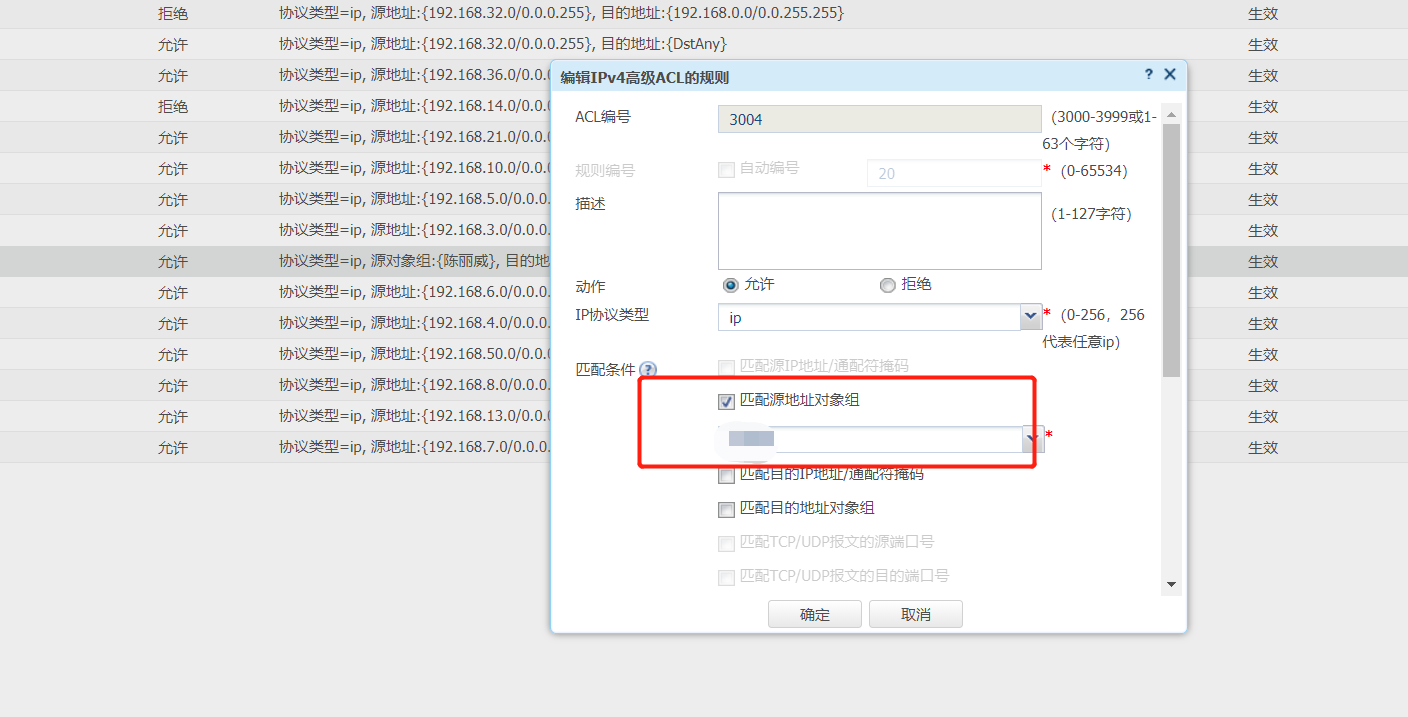

我现在设置的是每条外线接口 对应不同的ACL    ACL再对应不同的VLAN段,但是我现在想单独给某个特定ip独享一条外线线路,是直接在那条外线对应的ACL中 添加这个ip吗 感觉不太对 添加了 其他ACL同样 网段的ip 貌似也会生效  大神帮我看下 是不是哪里设置的不对 ?
