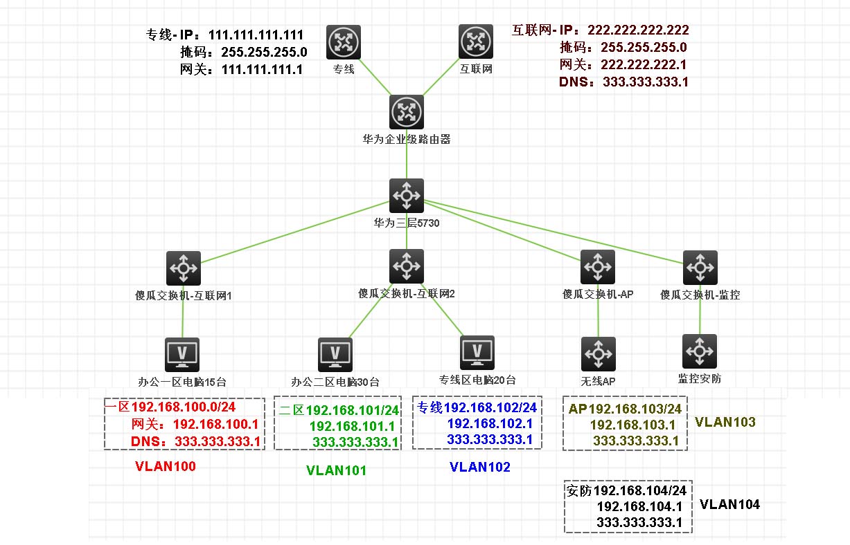

要求:vlan100和vlan101可以正常访问互联网, vlan102比较特殊,首先vlan102需要访问专线,然后vlan102还必须通过互联网访问88.88.88.0/24和99.99.99.0/24这两个位于互联网上的网段,对于互联网除了访问以上两个特定网段外,其他互联网业务要屏蔽掉(只允许通过互联网上这两个网段) AP和监控可以正常连接互联网通信就可以。 尽量不要在路由器上配置,最好是都能配置在三层交换机上面。 而且,需要选择一个什么样的路由器比较合适呢?请指教!总共50台电脑,16个AP,监控30个。 顺便问一下,小白问题,路由器一定要配置NAT才可以上网吗?我看有些路由器配置了互联网和内网端口和IP,然后写个路由就可以上网了,没有配置NAT啊? 华三的代理商说,我需要一台可以写多条回程路由的路由器,不懂,呵呵,请教!谢谢!!!

我在三层交换机上配置了vlan 100 to 104
写了IP:192.168.100.254  255.255.255.0  port g1/0/1
             192.168.101.254  255.255.255.0  port g1/0/2
             192.168.102.254  255.255.255.0  port g1/0/2
             192.168.103.254  255.255.255.0  port g1/0/4
             192.168.104.254  255.255.255.0  port g1/0/5
然后新建vlan148,配置IP:182.168.148.254  255.255.255.0  port g1/0/48  trunk
打算在路由器上建立vlan148,配置1个内网口,ip:192.168.1.148.1 255.255.255.0
不知道路由器上应该怎么写命令,有没有会的赐教一下!!拜谢!
