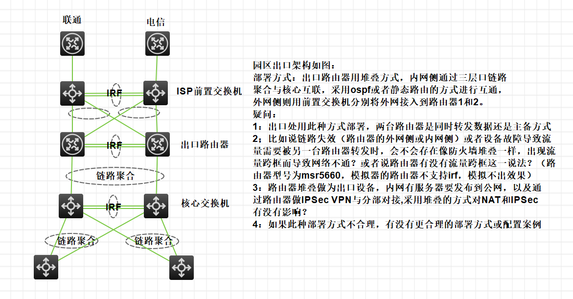

路由器堆叠+多出口
2021-12-24提问
  • 1收藏,3138浏览
组网方式与问题如图
如上
堆叠一般都用主备
堆叠一般都用主备,路由器也会存在跨框情况。
粉丝:21人 关注:11人
nat业务都是看会话的,路由器的主要service slot 指定下框
您的意思是说通过service命令来指定slot1或者slot2来处理nat和ipsec这样吗?另外一个slot框作为备份?
zhiliao_OntgsJ 发表时间:2021-12-24 更多>>
