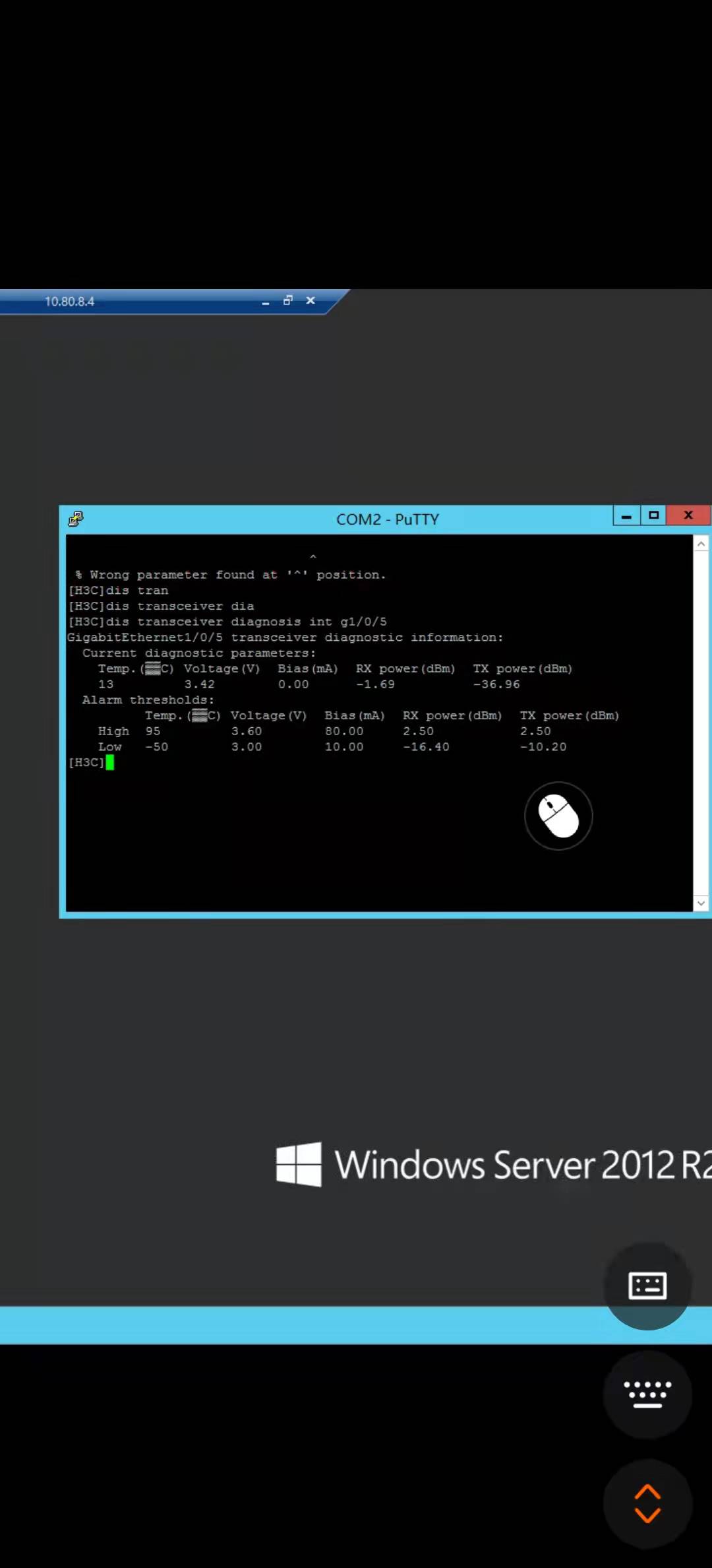

这个是光模块的信息 千兆交换机差的万兆光模块端口不up    强制速率什么的都不行 还有没有别的办法

发光不正常,光模块是原厂适配的吗?看看有没有松了
模块型号多少

是原厂的 但这个客户一直说插到一台TP-LINK 上面是可以用的 这看信息说是光模块不正常 很头疼

一般的交换机光口如果支持的话都是向下兼容,比如万兆交换机口可以插千兆模块,换个千兆模块吧。还有就是注意是不是光电复用口。

看看模块是否适配,强制双工速率是否两端都强制了。
对端是个傻瓜 S1224F

不对啊,看你信息是千兆模块,对面是万兆吗?,万兆可以使用千兆模块,但不能万兆模块使用千兆速率和对端千兆模块对接。
他是插在了千兆端口上 对面也是万兆光模块千兆端口
