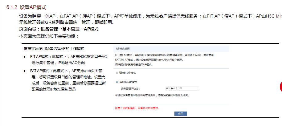

单独进A51看下AP是什么模式
需要保证是fit模式
我登录到AP检查了,的确是瘦模式
