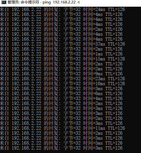

已做了信道固定,功率固定,以及论坛中推荐的调优命令。
AP空口率不高,用户延迟波动很大,不能稳定在一个数值,连接的都是5Ghz
用户不多的情况如下图,用户数量多的情况会出现丢包,200+延迟
锤哥 七段
粉丝:22人 关注:5人
截图中所示ping结果,都是比较正常的。
反馈用户数多时延迟大有丢包,具体用户数有多少、AP radio的利用率如何?可以在用户数多的时候看下display wlan ap all radio
连接到高型号是只连接到比如wifi6的?这种是正常的,因为终端会更倾向于连接协商速率更高的ap,这种情况只能通过调整功率来尽量规避

90个AP1200左右用户,每个AP下不超过40个用户 AP radio 1 利用率高的50左右,低的10不到 延迟大的时候常驻200+ms PS:用户会连到远处高型号的AP上去

无线本身的传输介质是电磁波,当用户多的时候涉及到冲突避让、干扰等,所以可能会出现不稳定的情况。像你说的,可能还是优化类的问题,比如通过功率信道的合适调整,避免终端关联远端的AP,同时配置二层隔离,避免广播影响等等。
粉丝:97人 关注:1人
功率信道没优化到位,不是说固定了就行了,这个得慢慢调,先按照点位图把信道固定,做到不干扰,然后着重去调整功率。
