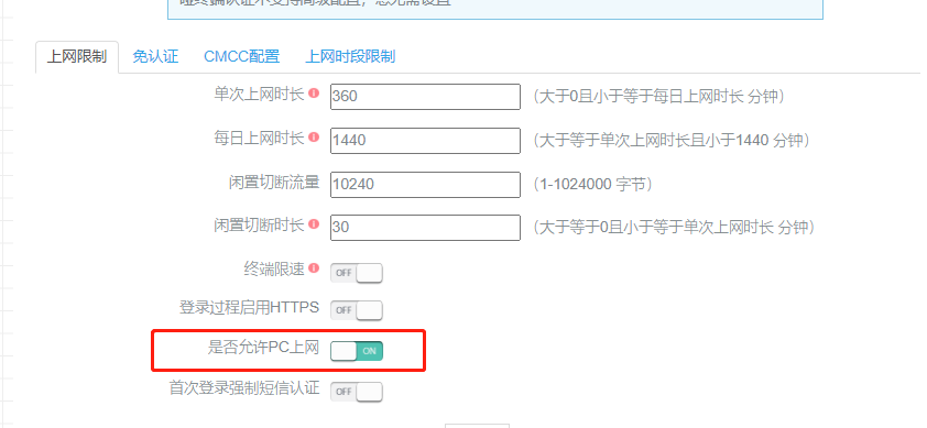

在认证配置-高级配置的地方可以勾选允许PC上网
刚查看了下,本来就开着

这个解决什么问题?
BFG 发表时间:2021-12-24
刚查看了下,本来就开着
