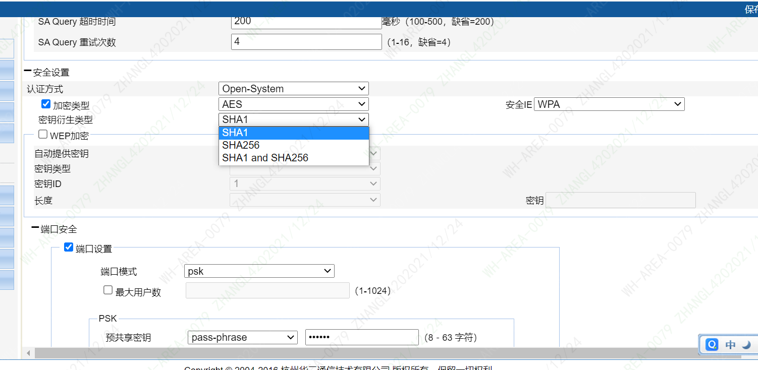

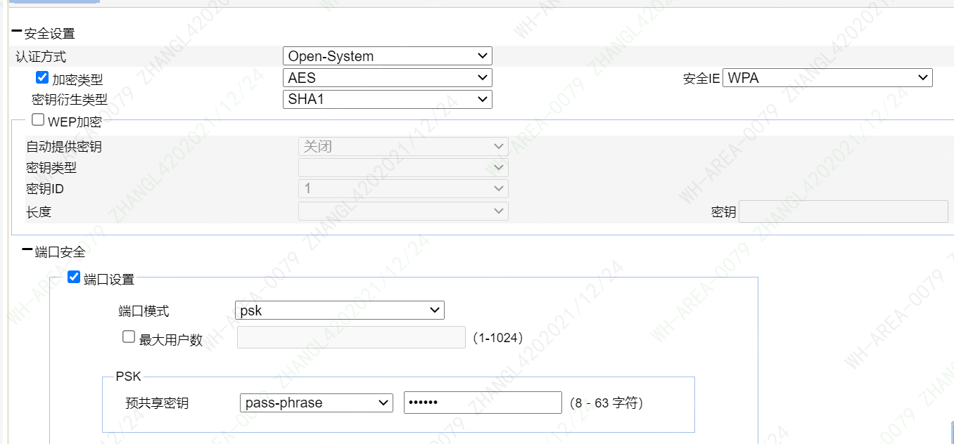

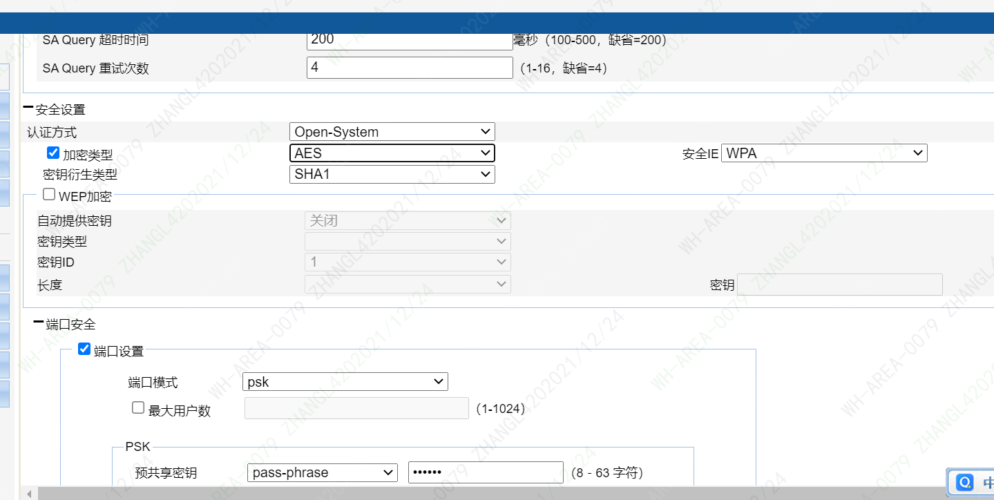

WIFI我设置免认证的时候,是可以连接上的,   我加了密码后就连接失败。
粉丝:23人 关注:20人
加密选择ccmp+rsn
粉丝:7人 关注:4人
应该是加密类型的问题,更换个加密方法再试试
粉丝:11人 关注:0人
加密的时候,认证方式有对应改吗?截图一下不行的配置

要设密码改认证方式啊,改成加密的
红烧牛肉面 发表时间:2021-12-24
认证方式就是我这个 有2个可选 open-system和shared-key shared-key 这个是WEP那套的东西
智也 发表时间:2021-12-24

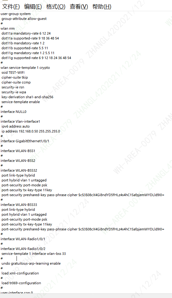

选shared-key这个呢?会刷命令行的配置吗?这个看最直观了
更新了命令行
智也 发表时间:2021-12-24
已经解决了 要敲port-security enable
