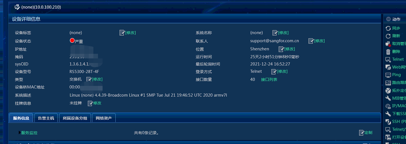

信锐厂家提供txt后缀的mib文件,怎么导入到imc中?
2021-12-24提问
  • 1收藏,2940浏览
使得,通过导入mib文件,让设备标签、型号、系统名称等信息自动识别出来

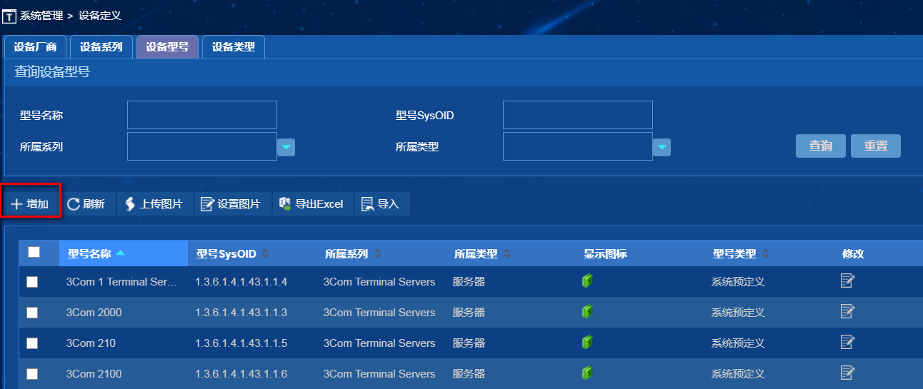

在设备定义里根据设备的sysoid自定义一下就好啦
