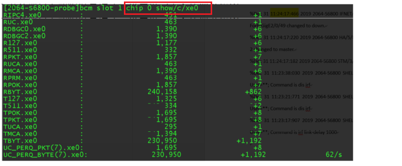

想请教一下,如图所示,
bcm slot 1 chip 0  show/c/xe0这条命令是查看什么的,后边的  chip  0 和 show/c/xe0这个怎么用,字段代表什么,
可能为查看丢包的情况信息,后面的参数是对应的板卡信息,一般这种诊断内容是交由研发查看,推荐遇到具体问题进行收集诊断分析
如果只是查看丢包,可以尝试如下方法
在命令行输入display packet-drop interface 可以查看接口的丢包
1、Packets dropped by GBP full or insufficient bandwidth 表示由于芯片缓存满或者带宽不够导致的丢包数
2、Packets dropped due to Fast Filter Processor (FFP)表示由于入方向的数据包被过滤所导致丢包数
3、Packets dropped due to STP non-forwarding state表示由于STP协议状态为discarding导致丢包数
# 查到HundredGigE1/0/1对应的芯片端口名字为ce8,然后执行下面命令两次或两次以上,查看是否有接收丢包统计(RDBGC)和发送丢包统计(TDBGC)计数。如果有将相关信息反馈技术支持。
[Sysname-probe] bcm slot 1 chip 0 show/c/ce8
RDBGC2.xe0        :                 8,118              +8,118
R511.xe0          :                 8,118              +8,118
RPKT.xe0          :                 8,118              +8,118
RMCA.xe0          :                 8,118              +8,118
RPOK.xe0          :                 8,118              +8,118
RBYT.xe0          :             2,726,553          +2,726,553
T511.xe0          :                 8,208              +8,208
TPOK.xe0          :                 8,208              +8,208
TPKT.xe0          :                 8,208              +8,208
TMCA.xe0          :                 8,208              +8,208
TBYT.xe0          :             2,741,472          +2,741,472
PERQ_PKT(3).xe0   :                 8,208              +8,208
PERQ_BYTE(3).xe0  :             2,741,472          +2,741,472             330/s
