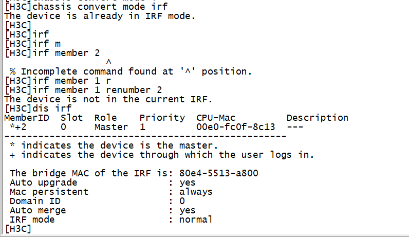

我现在是先切换成irf模式,再去堆叠的,现在就是成员编号修改不了
zhiliao_dtgBc7 发表时间:2021-12-25
已经是irf模式不支持修改编号了
IT钟点工 发表时间:2021-12-25
好的
提示已经很明显了,交换机已经是IRF2模式了
要先配置好堆叠,最后一步在切换
叫我靓仔 发表时间:2021-12-25 更多>>
对,我是先切换成irf模式再去堆的话,不行吗?那我只能切回去?再堆?
要先配置好堆叠,最后一步在切换
已经是mem2了
直接irf-port 1就可以继续往下配了
