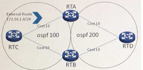

麻烦帮忙看下这个题,不是应该选A吗,两条外部,cost值一样,不应该是等价吗,但是答案是D,麻烦看下。
如图,RTA、 RTB、RTC运行0SPF,进程号为100; RTA、 RTB、 RTD 运行0SPF进程200。所有互联链路的cost都设置为10。在RTA和RTB.上设置OSPF100的外部路由优先级为190,并在RTC上将- - 条外部路由172. 16. 10.0/24引入OSPF 100。 RTA 和RTB均设置将0SPF100的路由引入到0SPF200。根据以上场景分析,下面关于RTD学习外部路由172. 16.10.0/24描述正确的是。
A. RTD上存在两条到172. 16. 10. 0/24的等价路由,下一跳分别指向RTA和RTB
B. RTD. 上无法学习到172. 16. 10. 0/24的路由
C.RTD.上存在一条到172. 16. 10. 0/24的路由,下一跳肯定指向RTA
D.RTD.上存在一条到172.16.10.0/24的路由,下一跳可能指向RTA也可能指向RTB.
 我的理解:
    RFC2328相关规定,如果两台路由器,相互可以到达,生成了功能上相同的AS-external-LSA(即相同目标、距离值和非零的转发地址),使用具有最大OSPF路由器标识的路由器所产生的LSA。较小路由器标识的路由器按照第14.1节的描述删除其LSA。所以答案选D.
    你的实验结果为等价,可能是因为不同厂商出于不同考虑的的实现结果。
我觉得,RTD不会同时收到来自RTA或者RTB的路由消息,假设RTD从RTA学习到了路由,会发给RTB,此时RTB会选择内部RTD学习来的外部路由,假设从RTB学到的同理。
不解,实际上做实验也是等价的两天,不懂你的意思

不是啊,RTD发给RTB的也是第二类外部路由,是一样的呀

答案确实是D,注意题目说修改 OSPF100的外部路由优先级为190,D会从将C重分发的路由,重传给A/B,他的默认优先级会低于A/B其中一台
