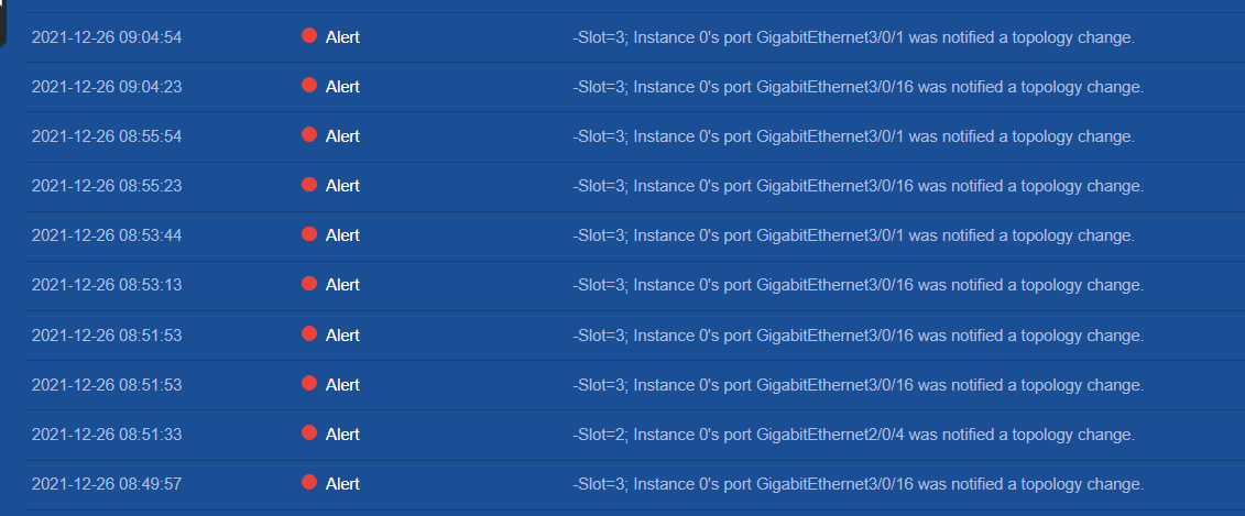

h3c7006E提示警告信息是什么原因

请教华三交换机提示告警,是什么原因,有影响吗

这些端口收到了TC报文,应该是现网环境stp拓扑有所变化,交换机收到TC报文后会更新arp mac表项,建议消除。
这是正常的STP里面的TC消息,就是拓扑变更消息,最常见的就是接入层如果没开启边缘端口,开关机都会报这个消息
