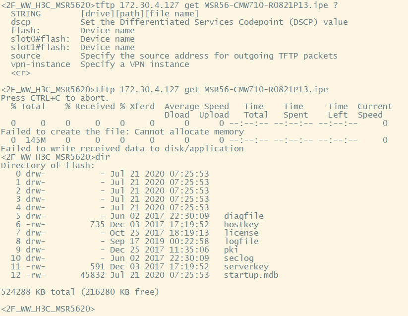

flash下还有214MB空间,ipe文件是145MB,却提示空间不足。

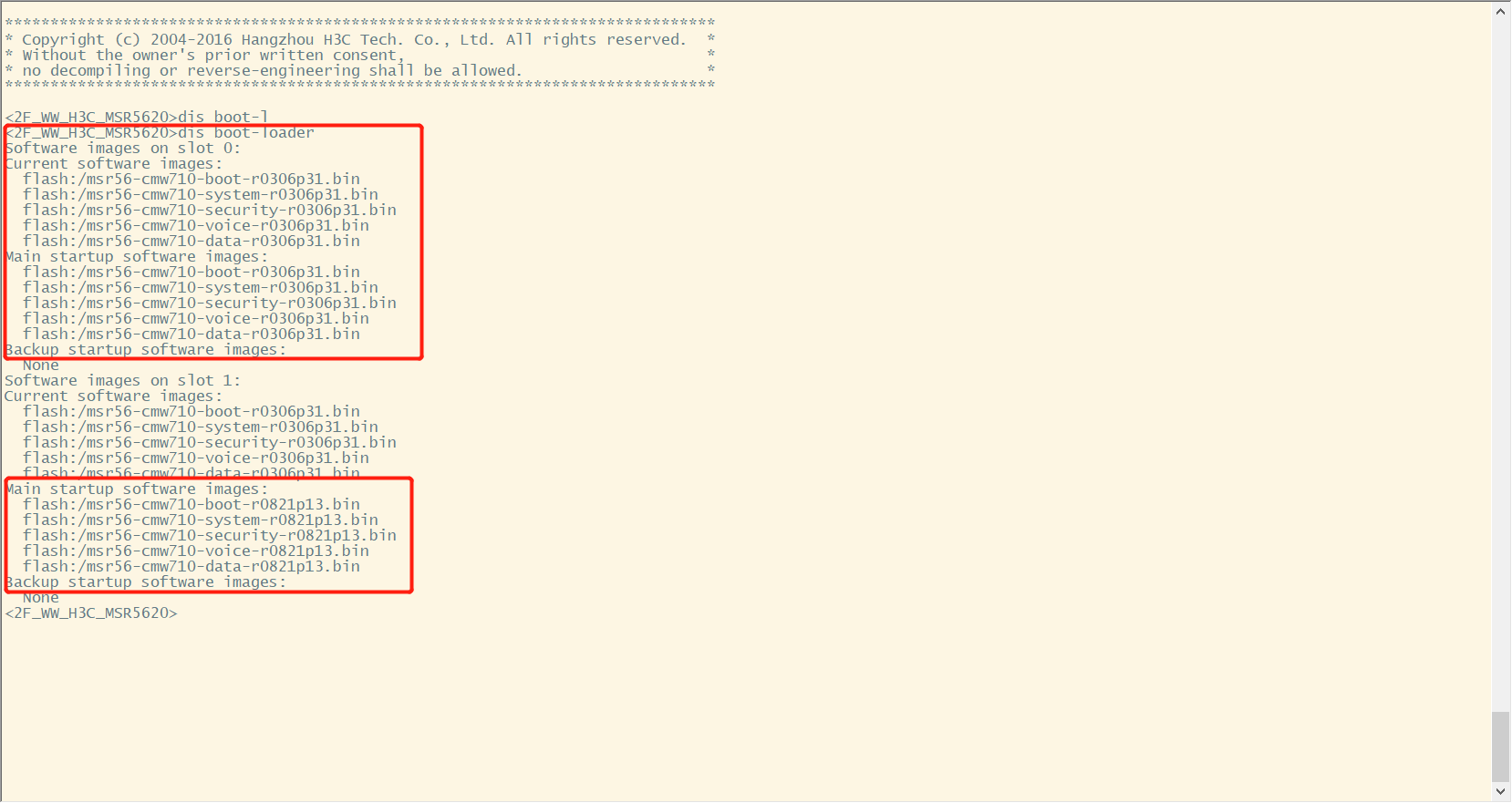

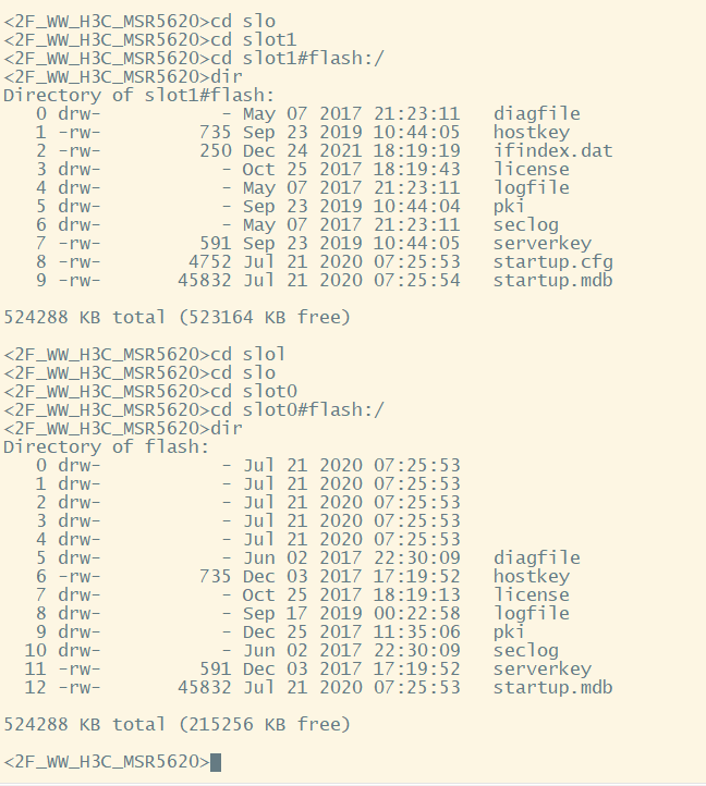

slot1的下的空间却有500MB,把ipe上传到slot1下,使用boot-loader命令将文件作为主用IPE文件后,解压完成后就会断开连接,重新远程进入路由器后,使用命令dis boot-loader 查看
此时再使用reboot命令会提示重启失败,无法重启

ipe文件还需要解压成bin文件的所以确实是空间不够了
之前就已经清空过的,空间没变化

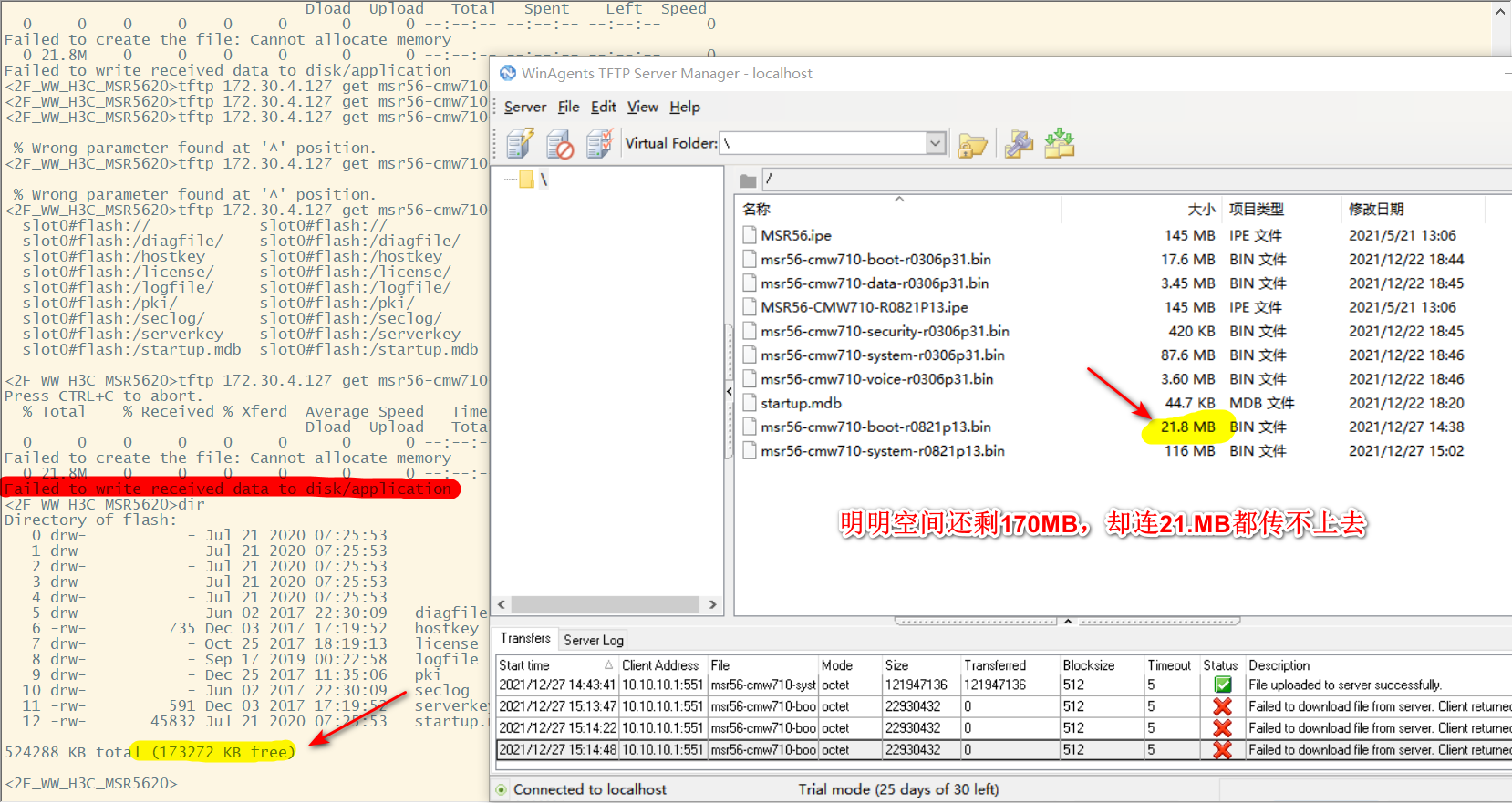

空间是够的,你可以看看截图,但是它就是提示空间不足
胡冬平 发表时间:2021-12-27

slot0下面都没有bin文件,怎么删除。而且截图上面有5个文件夹是没有名字,不知道什么原因。
