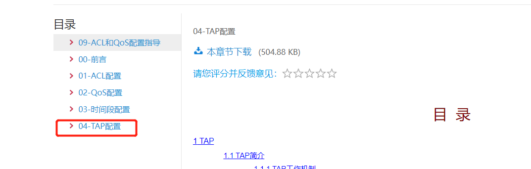

溪 四段
粉丝:3人 关注:2人
请参考TaP配置,如下:
https://www.h3c.com/cn/d_202107/1428033_30005_0.htm
