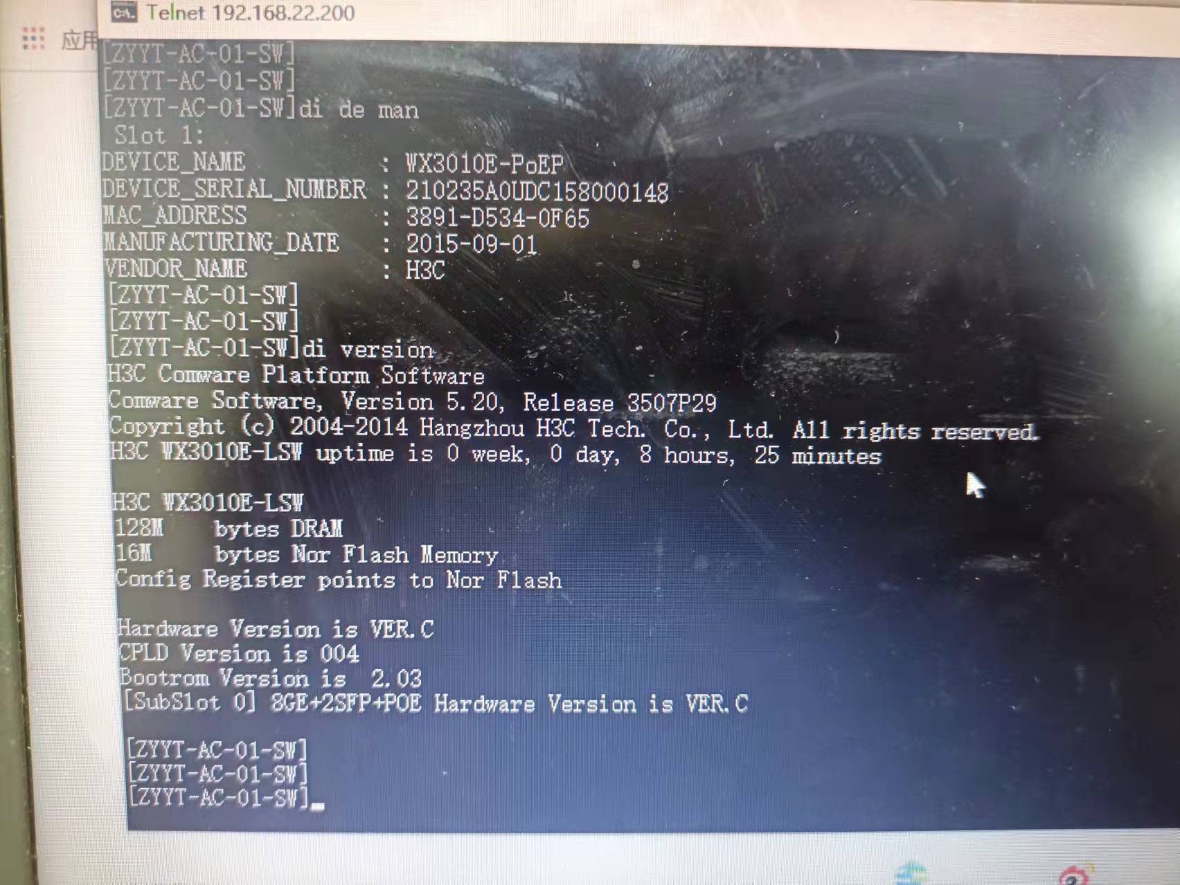

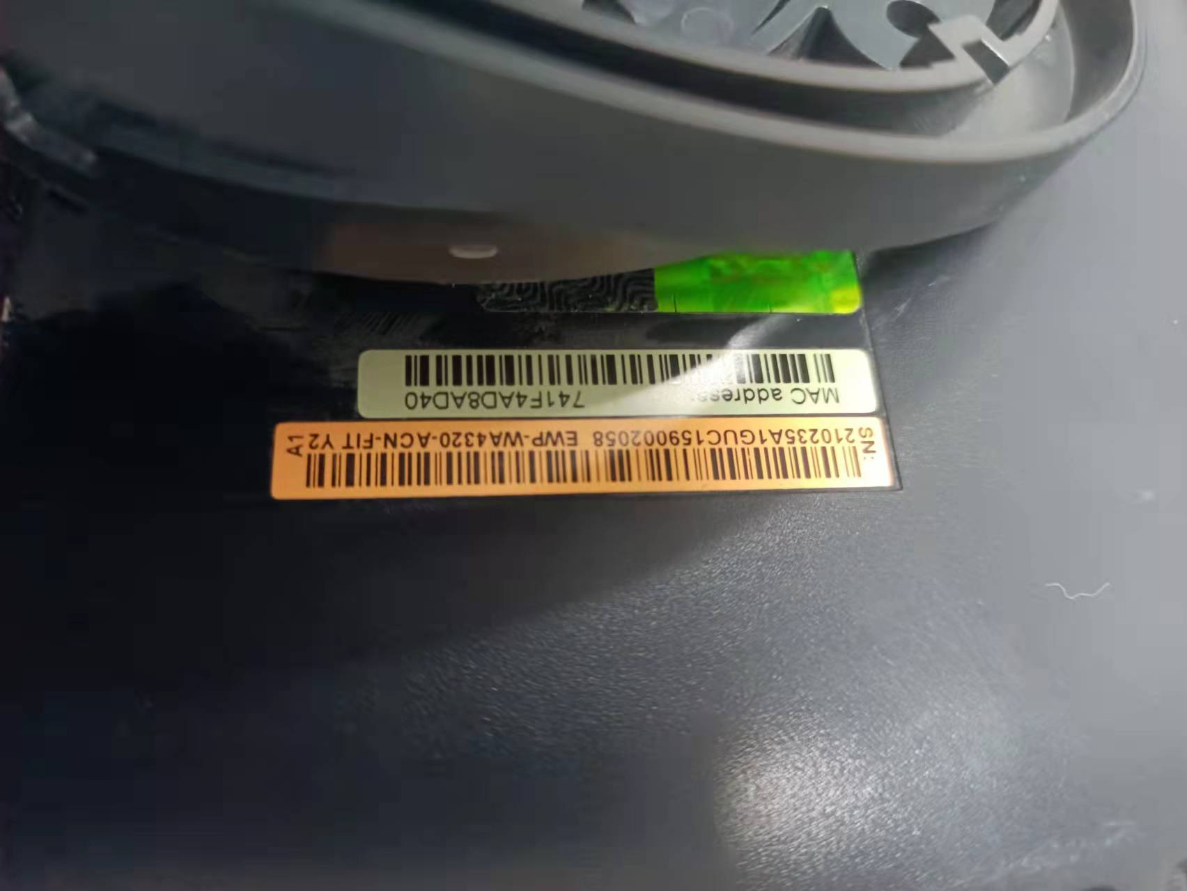

现在需要扩容AP,现有的4320-ACN-FIT已经停产,现在的4320系列的新型号AP是否支持?

看具体型号,否则无法判断。
或参考以下配套列表,不在上面的都不支持。

升级最新版本就行了
