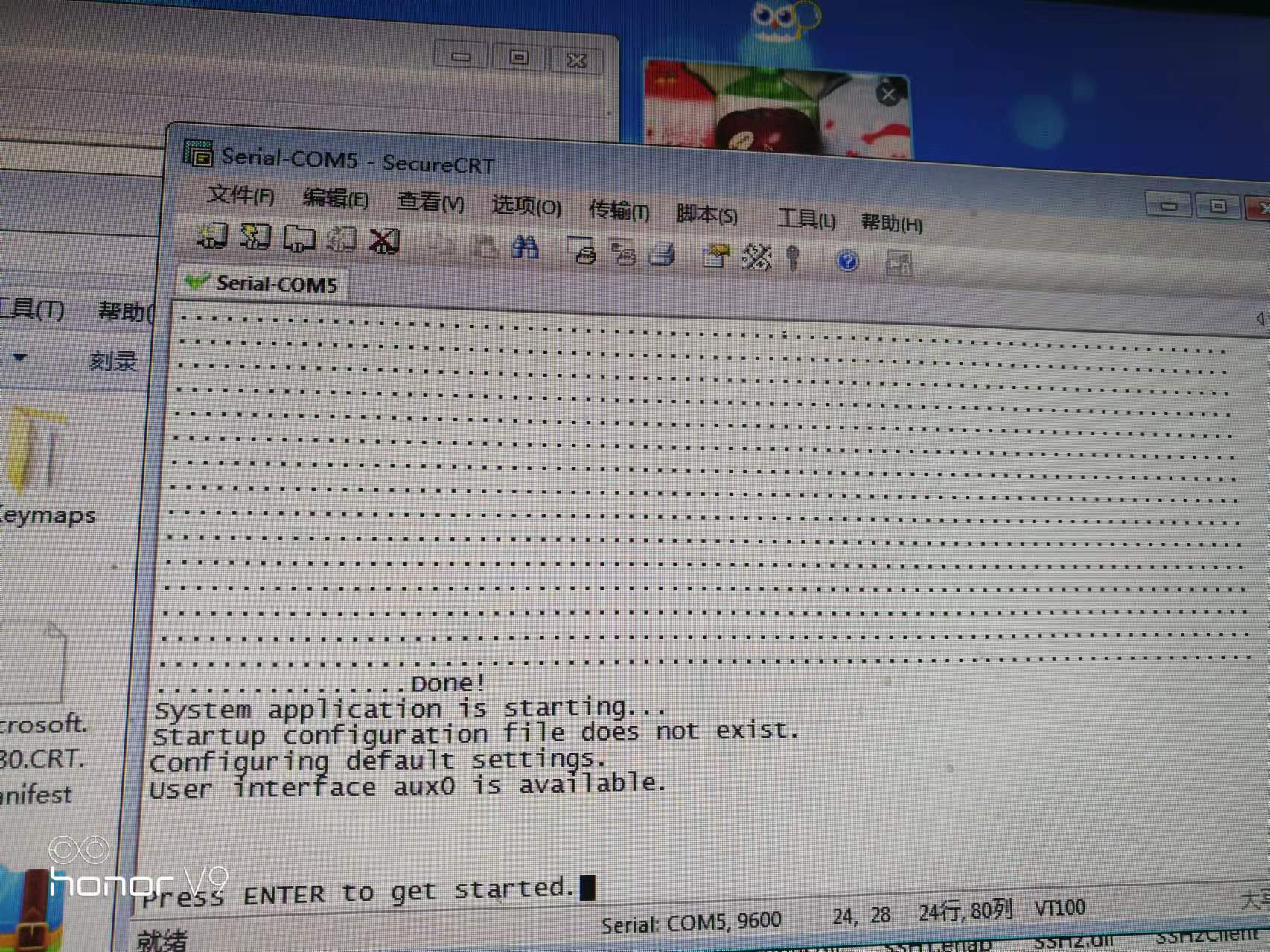

新机器就是用配置线配置让直接按回车键没反应了

有截图嘛,新机器开局需要Ctrl+D,然后输入SYS进行配置
建议检查一下驱动,如果还不行就需要更换一根console线

1、查看是否插到console口;
2、在设备管理器查看驱动是否正常;
3、查看调试线是否正常;
4、查看是否是否通电;
安照这几条排查下,如果不行就打400报故障吧

1、检查一下console的波特率什么的配置是否准确
2、检查一下console驱动,驱动正常换根console线试试
3、重启设备看看crt或者xshell是否有输出内容

就是这个回车没反应了
