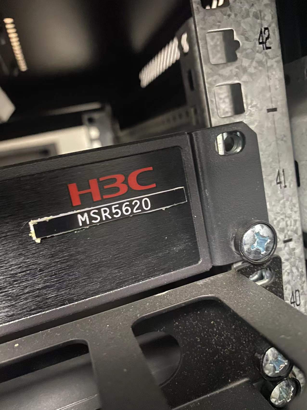

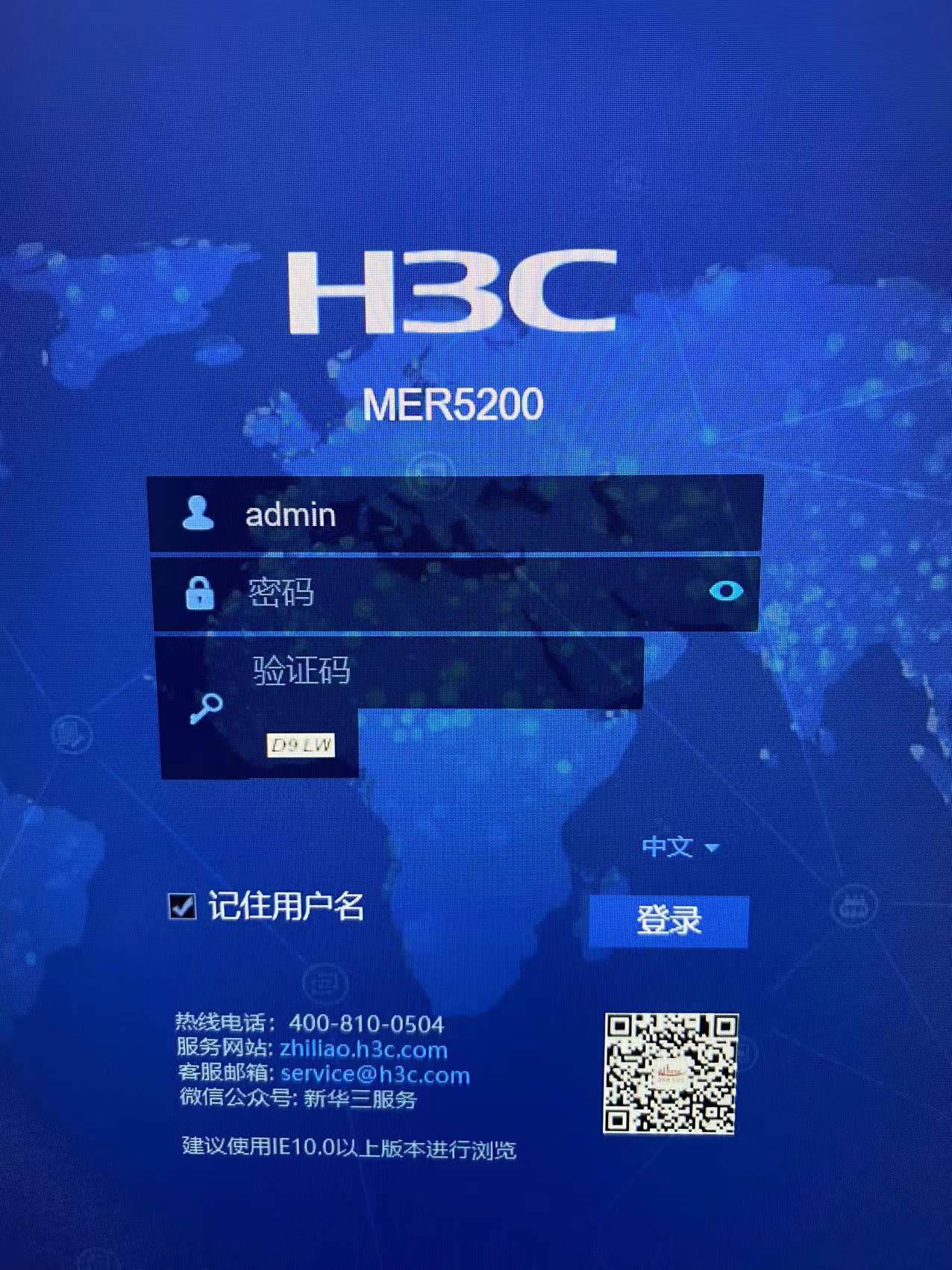

机器上是这个型号 但是通过WEB 网关登录是这个现在密码丢失 想要重置密码  不想更改里面的配置  U盘重置的话  TXT文件该怎么命名  求大神帮忙

ER系列才支持U盘重置,MSR系列不支持
mer也只能console重置,你这是mer系列
叫我靓仔 发表时间:2021-12-27 更多>>
那我这个是ER系列还是MSR? web登录写的是MER5200
- - 发表时间:2021-12-27
