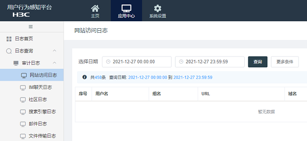

ACG1000-BA平台,日志中显示共458条日志,但是数据显示暂无数据,请问这是出了BUG吗?见下图,另外经测试,ACG1000测试可以控制手机游戏例如斗地主、王者荣耀,但是无法审计(无相关审计日志)手机游戏例如斗地主,电脑上的斗地主审计就正常。。。。这设备就是这样的吗?
测试硬件型号:ACG1000-AK210
ACG1000软件版本:6617P17-B
BA版本:H3C SecPathACG1000BA-IMW110-E6401

检查一下license,然后检查一下和ACG交互是不是正常的,看看是不是日志没发过来。
然后ACG现在控制日志和审计日志是分开的,控制日志条件简单,基本上访问就有,审计日志就严格一些,一般是要登陆和具体操作后才会出现。

有安装license吗
ACG1000和BA的授权全部都有的
