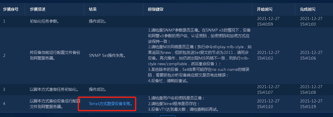

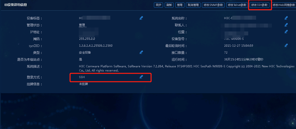

纳管设备成功后 ,snmp信息和ssh登陆信产测试都成功。设备没有开telnet。

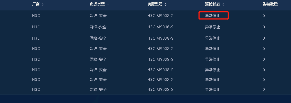

遇见设备备份和巡检时失败
这个配置备份只能用telnet登陆吗?设置的ssh方式不行吗

设备需要开启telnet才可以
添加telnet参数后,看看巡检时会不会有这个报错
