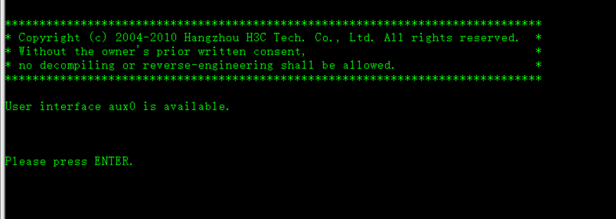

华三SR6602,连接好线缆之后一直出现这个界面,按回车键后开始循环这个界面,找不到登录界面,有人遇到过吗?
您好,各项流控的选项都去掉看下:
没法做,操作不了,重启的话,加载内容都出不来哦
zhiliao_tUnPhV 发表时间:2021-12-27 更多>>
流控都关闭了,调其他设备都没有问题,就这个出问题了
升级版本试试
听见你说达不溜 发表时间:2021-12-27
粉丝:1人 关注:1人
可以换线换软件进行测试嘛
流控不行,电脑换了也是这样
软件换了,线也换了,都不行
流控呢,可以换电脑嘛
zhiliao_yTz9Lv 发表时间:2021-12-27
流控不行,电脑换了也是这样
粉丝:2人 关注:1人
可能是关闭了console口,也就是拒绝登录了
