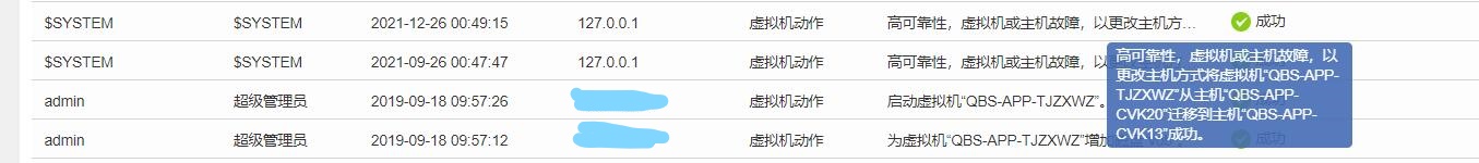

CAS 3.0 linux系统的虚拟机因所在物理主机的故障,发生自动迁移后,无法启动,导致业务中断
2021-12-28提问
  • 1收藏,2098浏览
虚拟机迁移后导致虚拟机的系统故障,针对这种情况有什么解决方法吗?以下图片中是虚拟机的迁移记录和虚拟机LINUX系统开机无法进入系统的截图,谢谢大神指导!
华子 八段
粉丝:43人 关注:8人
看着是虚拟机内部需要fsck修复,这个网上案例比较多,务必先将虚拟机磁盘文件备份一下,然后再修复。

我把虚拟机做了一个克隆,可以吗
zhiliao_omDtt 发表时间:2021-12-28
然后再去修复

提示已经很明显了,这个fsck修复下就行!网上案例一大把,按照报错去修复下
