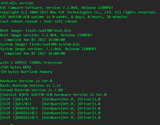

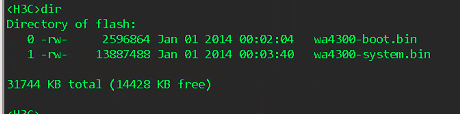

这个AP是胖还是瘦呢,
2021-12-28提问
  • 1收藏,2147浏览
没有fat和fit,只有boot,怎么看是胖还是瘦呢

瘦的

看下设备上有没有预置的.50的ip地址,有就是胖的;或者看下int-vlan1下有没有dhcp-alloc的配置,有的话就是瘦的
白熊 三段
粉丝:2人 关注:3人
这个是默认瘦ap,要刷胖ap就会有fat
