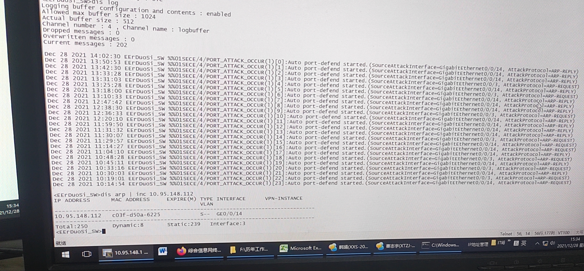

交换机端口下日志显示有arp攻击

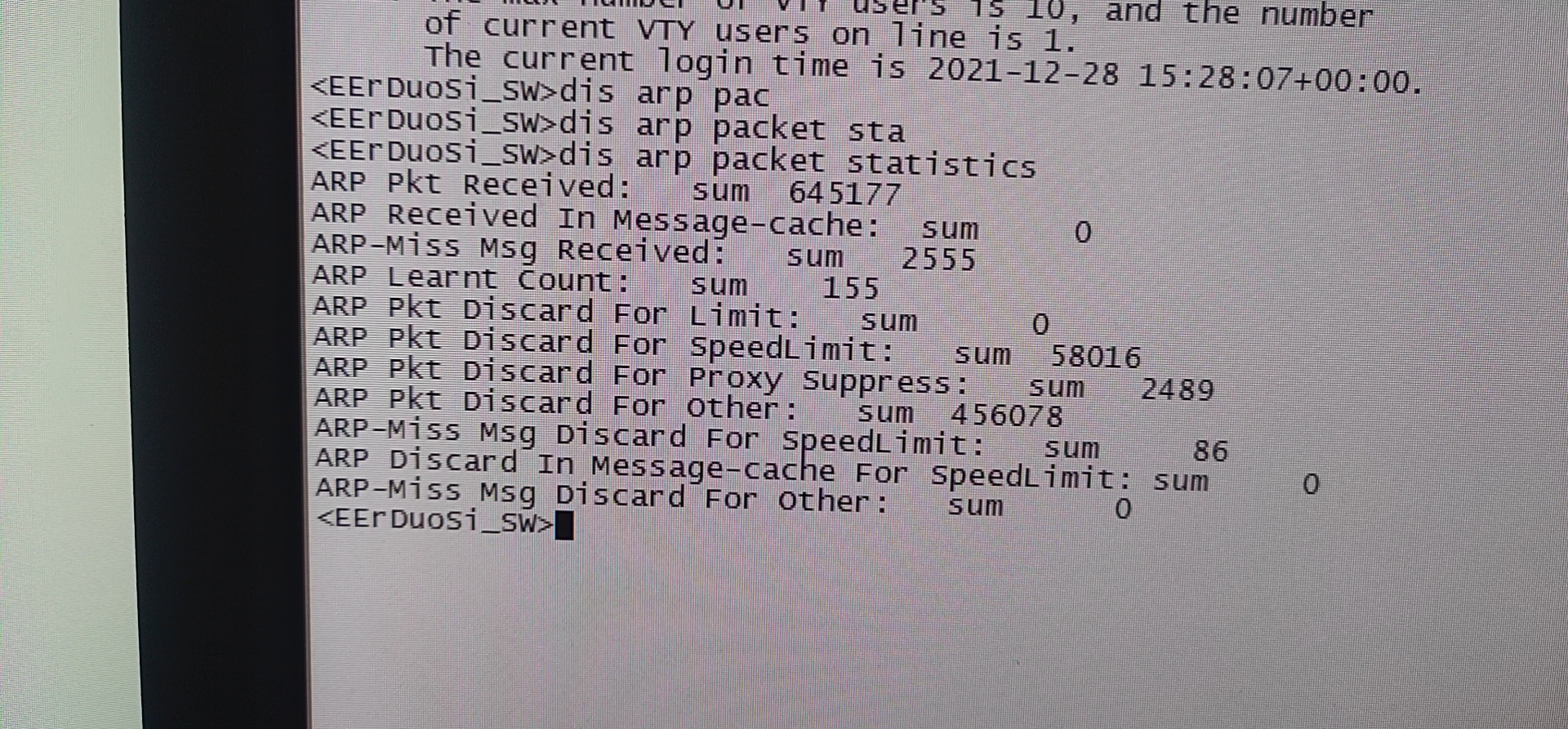

交换机14端口下的设备ping网关有丢包,这是日志显示内容,初步怀疑有环路或者ip冲突,有类型的案例或者排除思路吗?

直接shutdown3口和14口看看问题能不能解决,然后在顺着这两个口查一下
