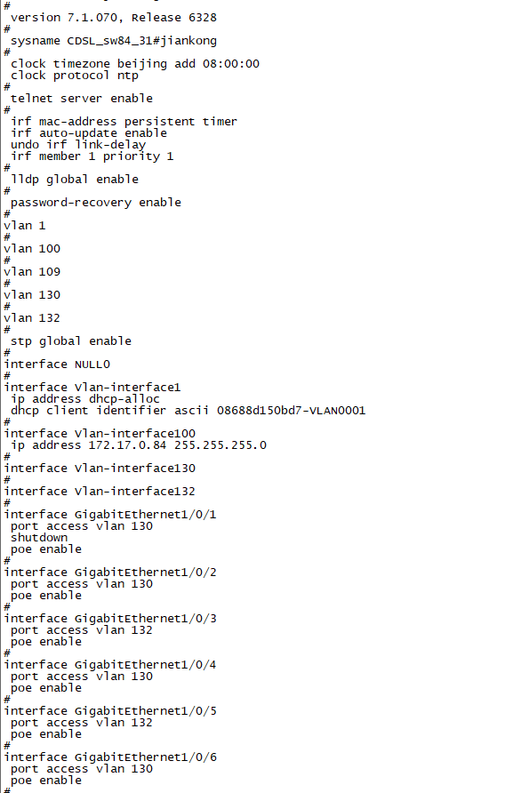

版本信息如下,直连交换机端口,配对应VLAN地址,从该交换机ping不通电脑和监控地址。恢复出厂设置还是不行
版本信息如下
设置列表

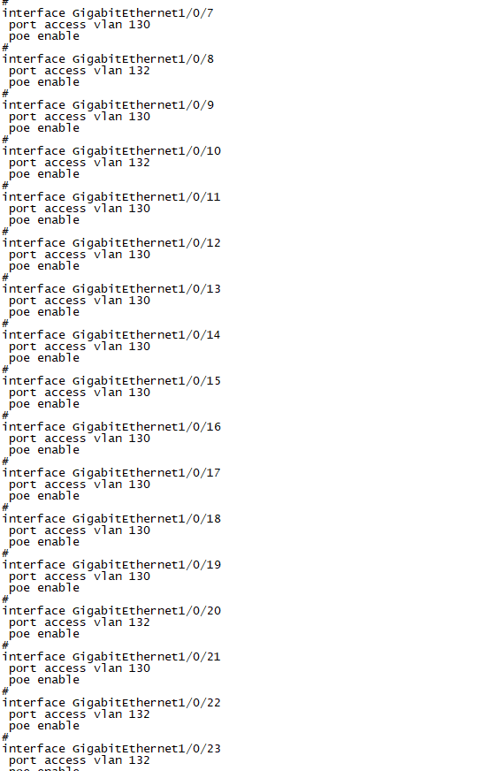

配置信息如下

你物理接口的vlan配置是130,但是你vlan接口配置的vlan100
两个配置对不上,设备上vlan130都没有相应的ip啊

130和132接口地址是配置在核心上的'100是管理地址
努力向上爬的菜鸟 发表时间:2021-12-28
