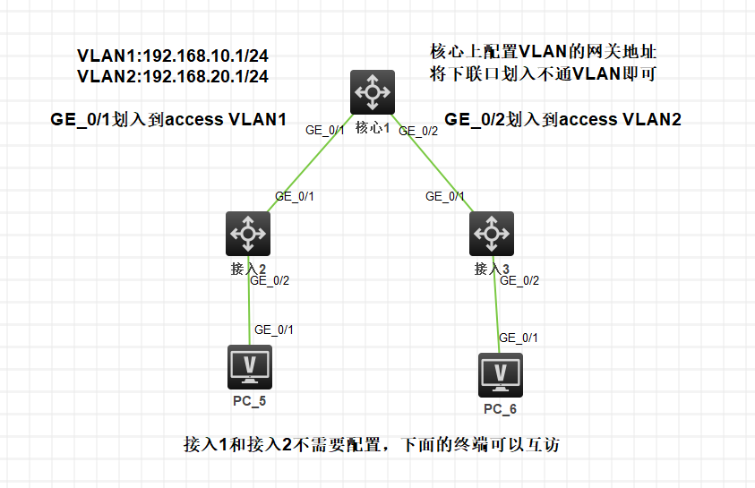

三台交换机1为核心交换机配置网关。2和3为接入交换机分别属于两个VLAN。想实现VLAN间不能通信,但是能上网。怎么弄

您好,配置思路如下:
#创建vlan
<H3C>system-view
[H3C]vlan 2 to 3
#创建虚接口地址,vlan2和vlan3的地址分别作为PC1和PC2的网关
[H3C]interface vlan 1
[H3C-Vlan-interface1]ip address 192.168.1.254 24
[H3C]interface vlan 2
[H3C-Vlan-interface2]ip address 192.168.2.1 24
[H3C]interface vlan 3
[H3C-Vlan-interface3]ip address 192.168.3.1 24
#将连接PC1和PC2接口划分到相应的vlan中
[H3C]interface GigabitEthernet 1/0/2
[H3C-GigabitEthernet1/0/2] port access vlan 2
[H3C-GigabitEthernet1/0/2]interface GigabitEthernet 1/0/3
[H3C-GigabitEthernet1/0/3] port access vlan 3
[H3C]save force

你的意思是全部用access口吗
zhiliao_LaO8XS 发表时间:2021-12-28
这个就要看您接入2和接入3是否还需要划分VLAN了。如果不需要就是access口,需要的话就是打trunk口,然后在接入上再创建VLAN以及划分VLAN
zhiliao_mCsE4A 发表时间:2021-12-28
你这个实现不了我的功能吧。按你画的图接入2和3下的主机分别属于vlan2和VLAN3。1上配置两个VLAN的网关。这时候两台主机可以互通吧
不想互通的可以考虑使用包过滤策略禁止互访,也可以使用super VLAN,不开启本地代理ARP即可

你可以考虑下super vlan技术,配置一个super vlan10,地址为192.168.1.1作为网关。然后再配置两个sub vlan2和3作为连接pc的vlan,这样的话,两台pc分别属于两个独立的vlan,之间是不互通的。如果他们想要上网,可以通过共同的网关192.168.1.1上网。(如果你想让不同vlan之间三层互通,可以开启本地代理arp)

我那个核心交换机是华为的。这技术,华三和华为兼容不
兼容,华为也有super vlan的,这个技术不复杂。配置也挺简单的

要用acl做包过滤才能彻底隔离开,不然只能隔离二层的广播。你把两个vlan对应网段的网关写在同一台交换机上,缺省情况下终端间可以通过网关做三层通信。
