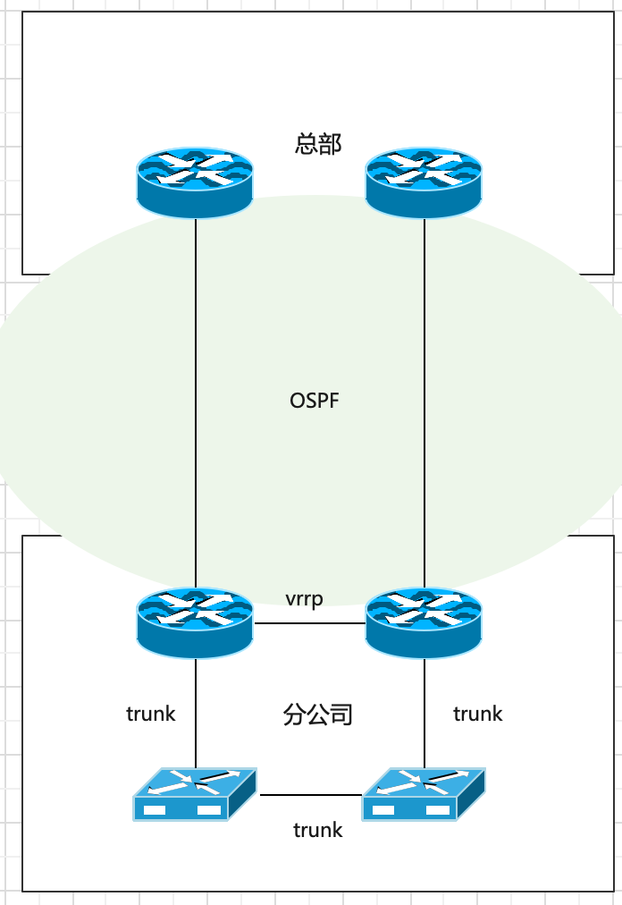

出口两台MSR3620路由器,如何进行流量分流?
2021-12-29提问
  • 1收藏,2796浏览
我的拓扑描述如下,两台MSR3620路由器既通过单臂路由作为内网网段的网关,也作为出口的路由器,分别接两条运营商线路与总部路由器相连,与总部跑OSPF动态路由协议。目前通过设置cost值区分主备线路,请问如何做到对从总部学习到的网段进行分流,同时两条线路也互为备份?

您说的意思我明白,针对不同的网段设置不同的VRRP组,均衡分布在两台路由器上,但我本意不是这样,主要因为现在所有的流量都从主线走,导致流量会很大,而备线完全处于空闲状态,我是想让去往总部的部分流量走备线,可以保障关键业务的带宽不受影响。

就是不想跑等价路由啊,要对不同网段进行分流
